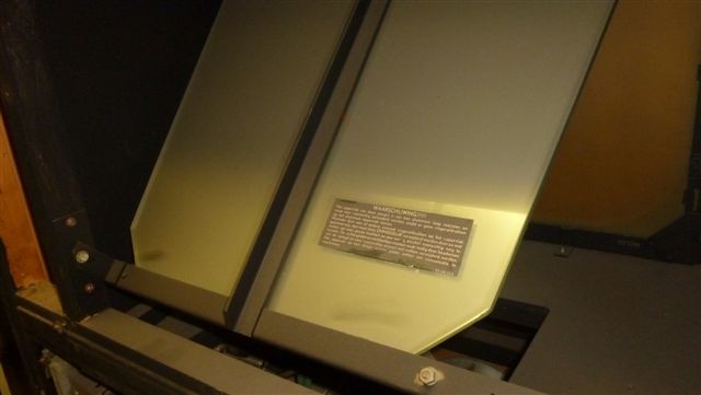

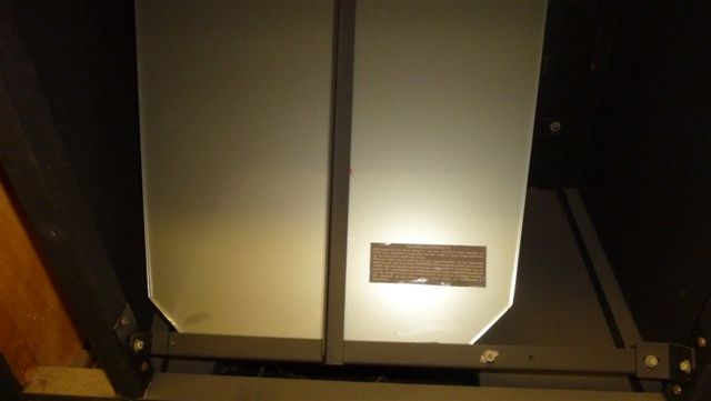

Hey Bjorn,
Leuke 701! En zowaar met de originele rastertrafo!!
Alle spiegels in deze toestellen hebben hun spiegellaag
aan de reflectiekant. Dus daar waar het licht op valt.
De spiegel boven in het toestel ligt gelukkig naar beneden gericht.
Je mag er absoluut niet met je tengels aankomen. Dit tast de laag aan.
Een badkamer spiegel heeft de spiegellaag aan de achterkant zitten.
Daar overheen is een laklaag aangebracht tegen oxidatie.
De reden is om geen dubbele beelden te krijgen. Glas heeft van zichzelf
ook een reflecterende eigenschap. Het beeld zou dan op de spiegellaag
én het glas reflecteren. Gevolg: schaduwbeelden...
Test het maar eens met een laserpen op een badkamerspiegel.
Als je wat schuin op de spiegel schijnt krijg je twee puntjes
op de muur of het plafond terug.

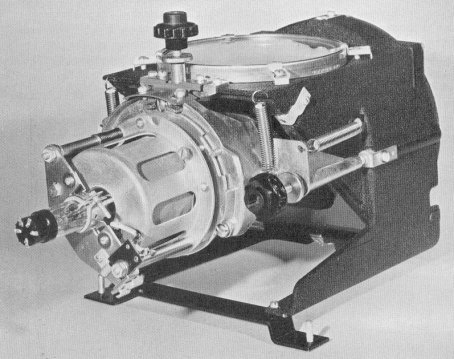

Hallo
Vergelijk de holle spiegel op de bovenste foto eens met de foto die ik heb toegevoegd.
Op de bovenste foto zie je duidelijk de spiegellaag.
Maar op de foto die ik heb toegevoegd niet.
Dit baart mij zorgen , maar wellicht zijn er genoeg mensen die daar meer vanaf weten.

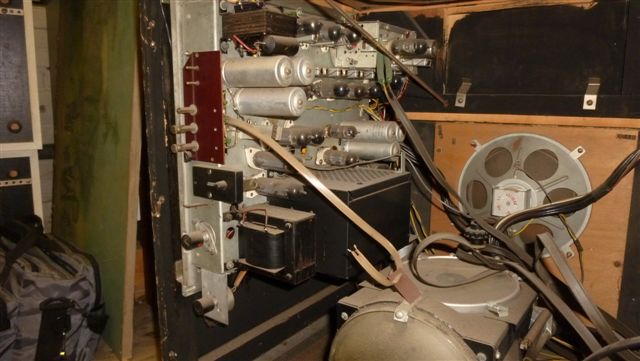

Bij deze een paar foto's van de binnenkant van het betreffende toestel.
Gr Bjorn
