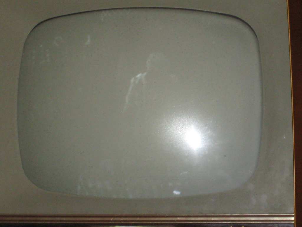

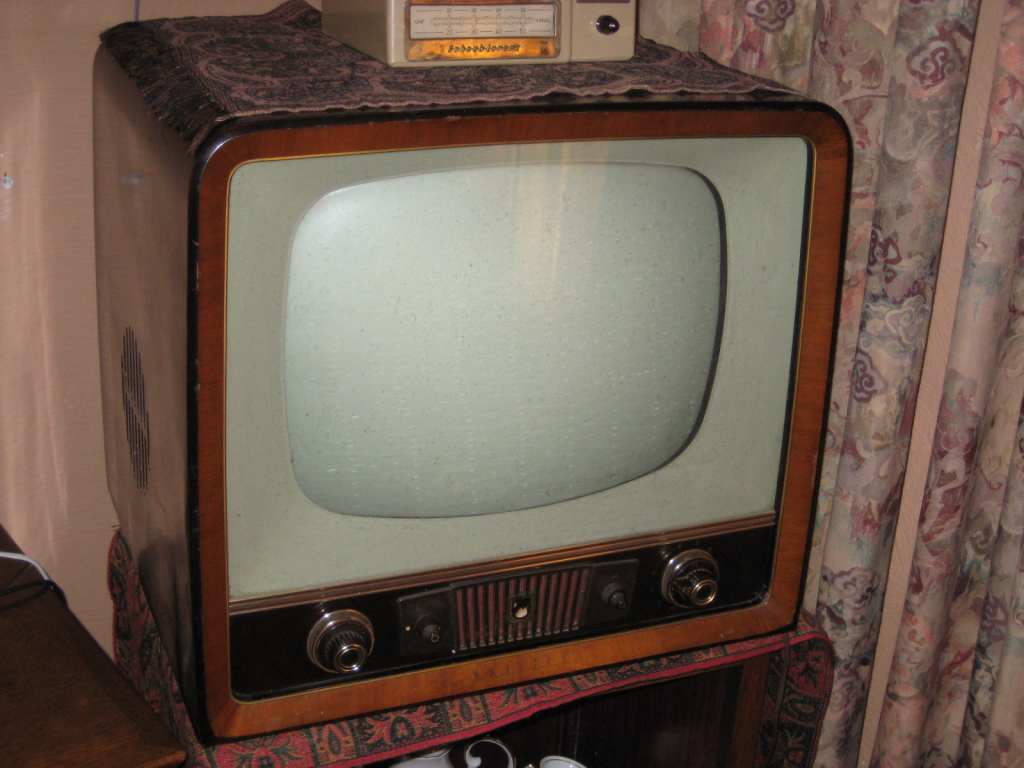

06 apr 2011 14:21 #3441
door klaas
Beantwoord door klaas in topic Re: Eindelijk televisie
Mooi toestel, Lee. Netjes.
Zo was het vroeger toch ook? Rollend beeld, gevloek en nog een partij sneeuw erbij... Vooral bij storm.:smilythumb:
Vervang in ieder geval de booster condensator. Dat het beeld donker is, kan verschillende oorzaken hebben. De BB kan uitgekeken zijn, maar de hoogspanning kan ook te laag zijn. In dat geval is het beeld vaak ook opgeblazen, maar dat kan ik niet beoordelen vanuit jou foto's.
Vervang ook eens de hoogspanningsdiode. (buis).
Meet gelijk de voedingsspanningen na.
Anders kan de aflevering van Swiebertje wel eens onverwachts voortijdig eindigen....: waardeloos
Succes, en plezier ermee!

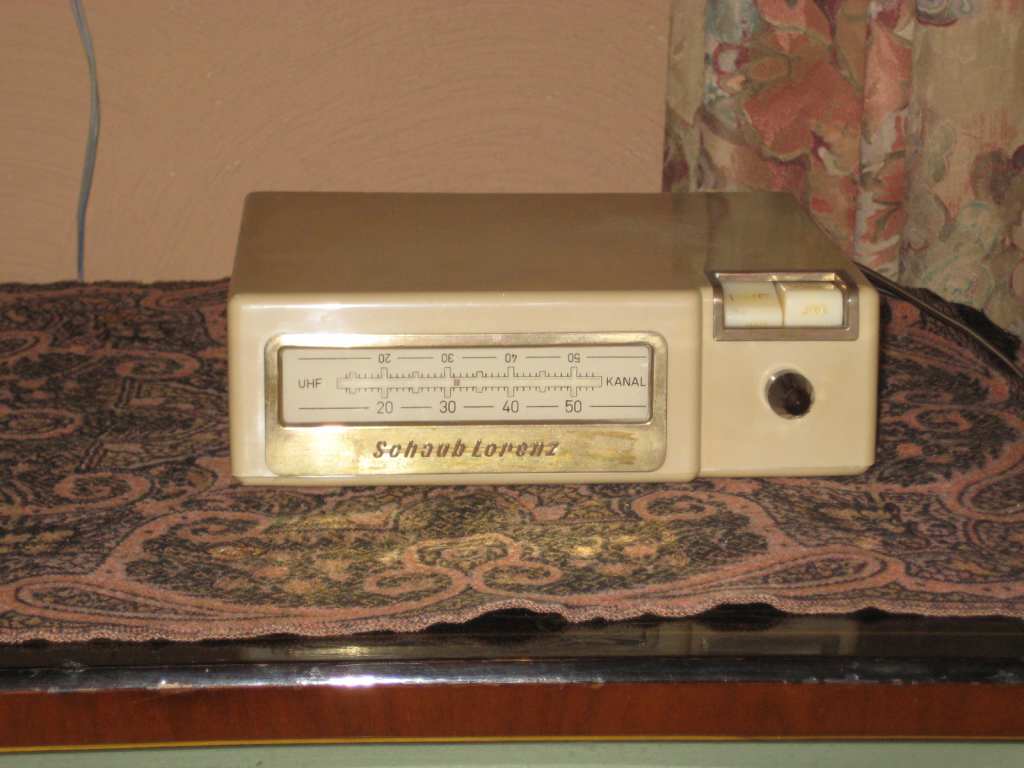

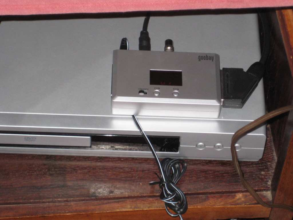

06 apr 2011 13:49 #3439
door Lee
Eindelijk televisie werd gestart door Lee
Een heeeele poos geleden had ik een tv op de kop getikt voor mijn jaren 50 kamer, het toestel zou nog spelen en ik wou er oude afleveringen van Swiebertje, dappere dodo,Ivanhoe, Okkie trooi enz. (op dvd) op kijken
Omdat het toestel alleen VHF heeft had ik dus een UHF Converter nodig en daarnaast nog een modulator om de dvd speler op aan te sluiten.
Alles was in huis alleen de tijd ontbrak om aan te sluiten, instellen,uitproberen enz.
Vanmiddag heb ik dat dus gedaan.
Het instellen van het juiste kanaal op de tv,converter en modulator viel niet mee en toen ik eindelijk een beetje leven kreeg werd het beeld gevuld met diagonale strepen,met wat draai en vloekwerk kreeg ik dat ook weg en nu bleef het beeld alleen nog horizontaal rollen maar dat was
na wat bijdraaien van de knoppen op de achterkant ook opgelost en daar klonk zowaar de begintune van Swiebertje.
Het beeld staat in zijn geheel wat scheef, kan ik dat verhelpen door aan de spoel op het kanon van de beeldbuis te draaien?
Ook is het beeld behoorlijk donker en dat kan ik aan de knoppen niet bijregelen
Als het vanavond donker is zal het iets beter zijn hoop ik.
Eens kijken of ik bij een aflevering van Swiebertje een glaasje Exota en wat Cornuco`s kan scoren
Ik heb geprobeerd een foto van de werkende tv te maken maar dat wil niet echt lukken
