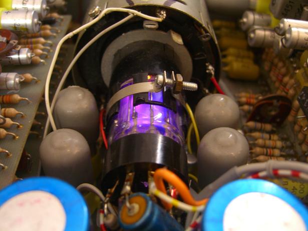

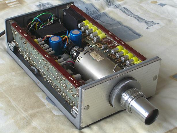

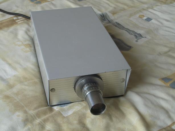

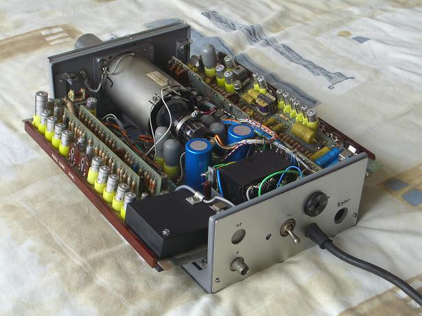

Ik ben weer wat aan de knutsel geslagen. Ditmaal met de EL8000 welke
van Hans van Kampen heb gekregen voor mijn overjarig model video recorder.
Helaas denkt de XQ1053 opnamebuis dat hij een neonlamp is.
Na zoveel jaren een identiteitscrisis denk ik
Naar mijn idee zit er wat zuurstof in de buis. Net genoeg
om op deze manier licht te gaan geven en te weinig
om de gloeidraad te laten verbranden. Het getter glimt nog
wel maar is wel wat doorzichtig geworden.
Heeft iemand toevallig het schema van deze camera voor mij?
En weet iemand toevallig ook welke buizen er nog meer in passen?
Groeten, Roland
