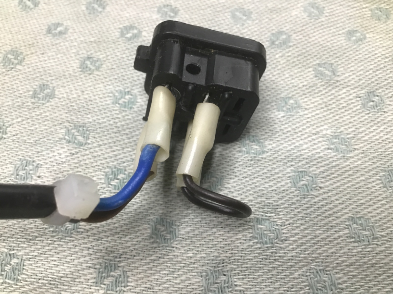

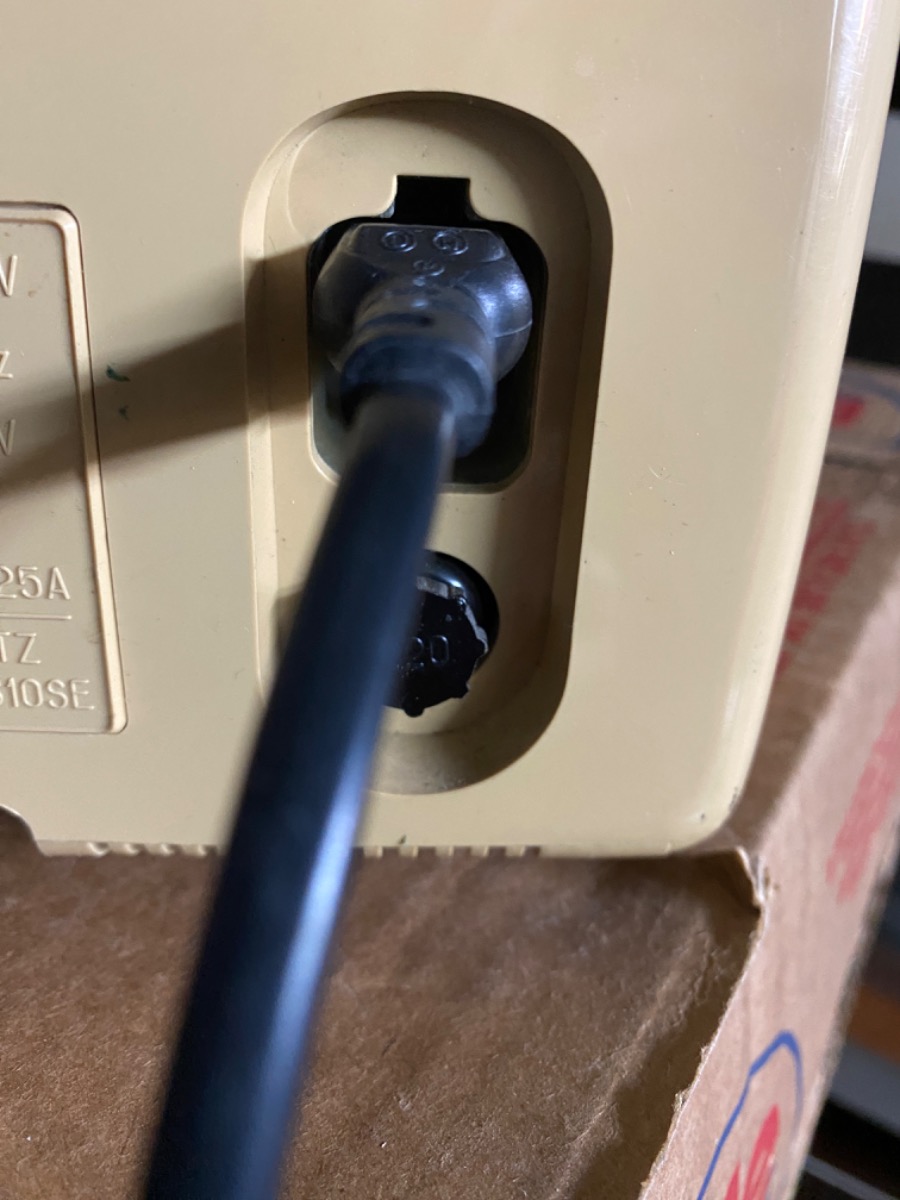

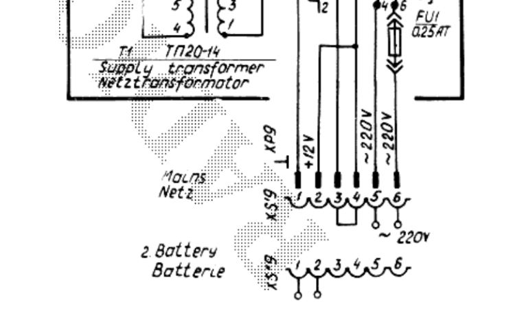

Zoek eens op het transistorforum op Telestar 4004 of zoek dit op op radiomuseum.org. De 4004 is een soortgelijk toestel dan de ministar.
Zelfs het schema kun je daar vinden.

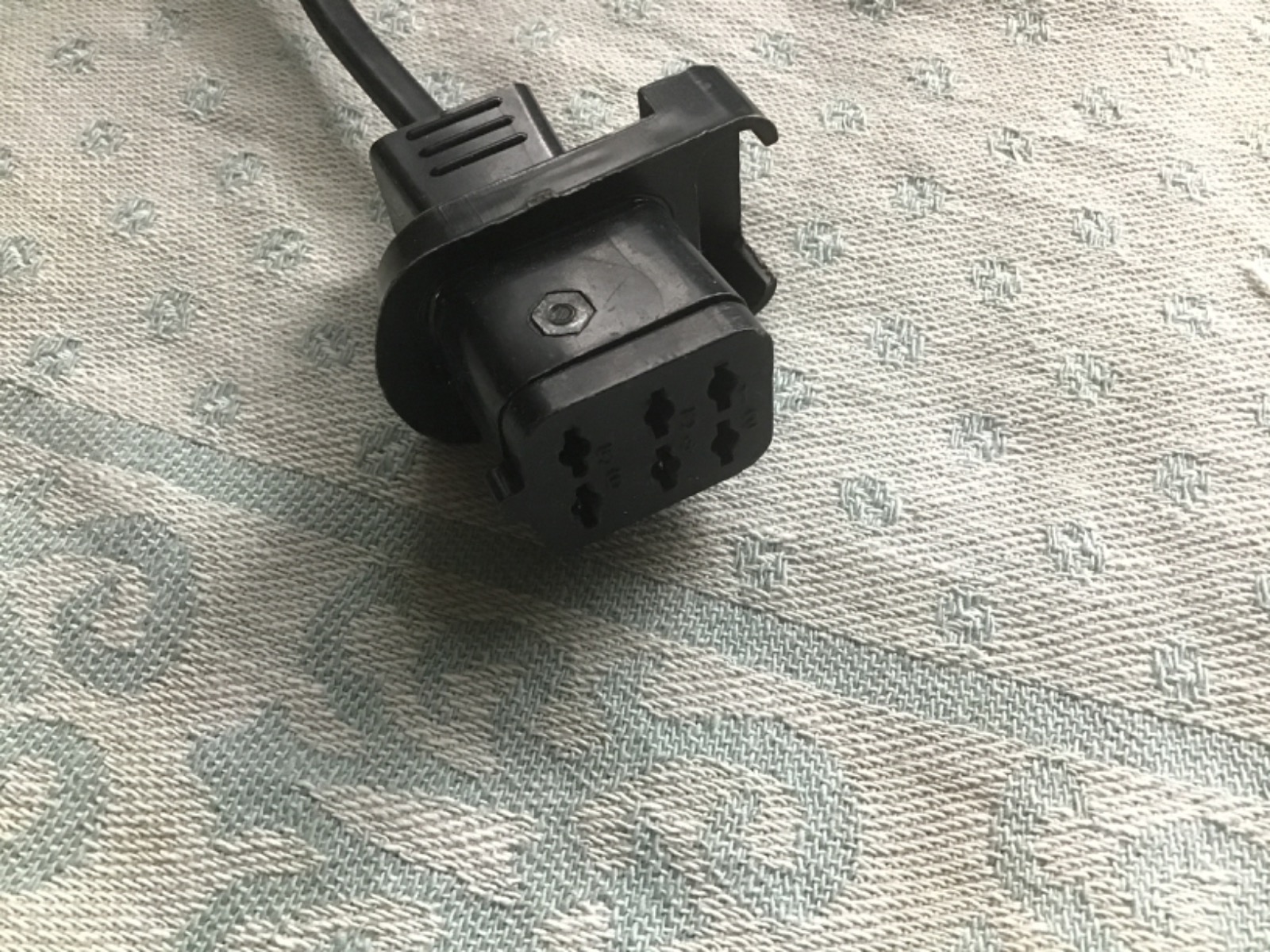

Ik heb dit toestel ook en dit is de connector:
Deze connector wordt ook op veel Japanse toestelletjes gebruikt.
Een standaard netsnoer (achtje) past ook prima op de buitenste twee pennen, voor de doorverbinding moet je dan twee busjes zoeken en die doorverbinden of in het toestelletje zelf.

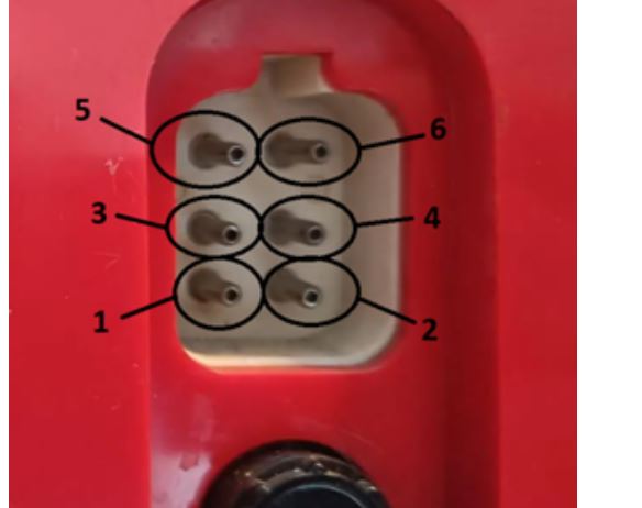

Hoi allen.
Ik heb al een tijdje een kleien Ministar tvtje. Maar zonder kabel. Het toestel werkt op 220 of 12 v.
Er hoort een 6 polige stekker bij en daar ben ik naar op zoek. Van de zes punten zijn er 2 voor 220 en een paar voor 12v.
Weet er iemand aan de hand van de foto welk type stekker het is waar moet ik naar op zoek of zijn er andere oplossingen te vinden?
Bvd Adrie
