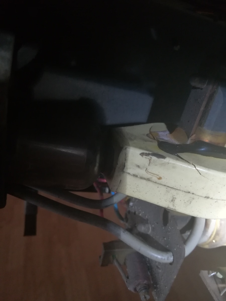

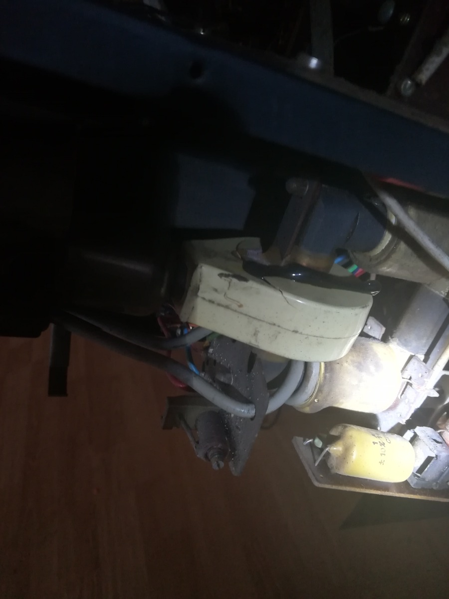

Is nu dat allemaal weer werkt gebleken dat mn Lijntrafo eruit ligt,nadat ik de KTV voorzichtig met een variac tot 220 volt regelde was mn geluid aanwezig en nadat ik wat aan de kanaalkiezer draaide dat het wel werkte,maar na een paar minuten hoorde ik gesis en kwam er rook uit de hoogspannings kooi.
Nadat ik de buitenste plaat eraf had gehaald zag ik de oorzaak,zie de foto,s.

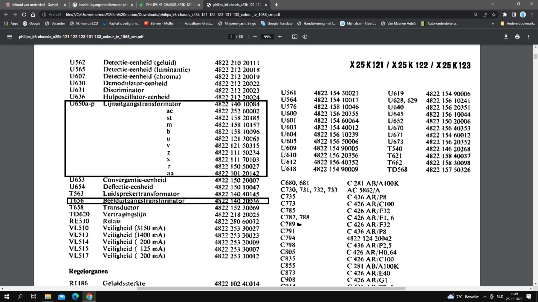

Nu ben ik op zoek naar een goede vervanger maar ik kan niet echt aan de docu zien welke ik moet hebben.
Welke moet ik hebben en zijn er nog andere dingen die ik moet doen na het vervangen van de trafo,bv nieuwe buizen in de kooi?
