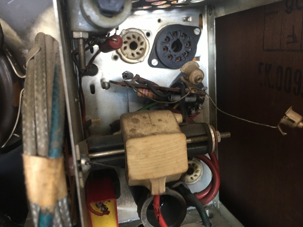

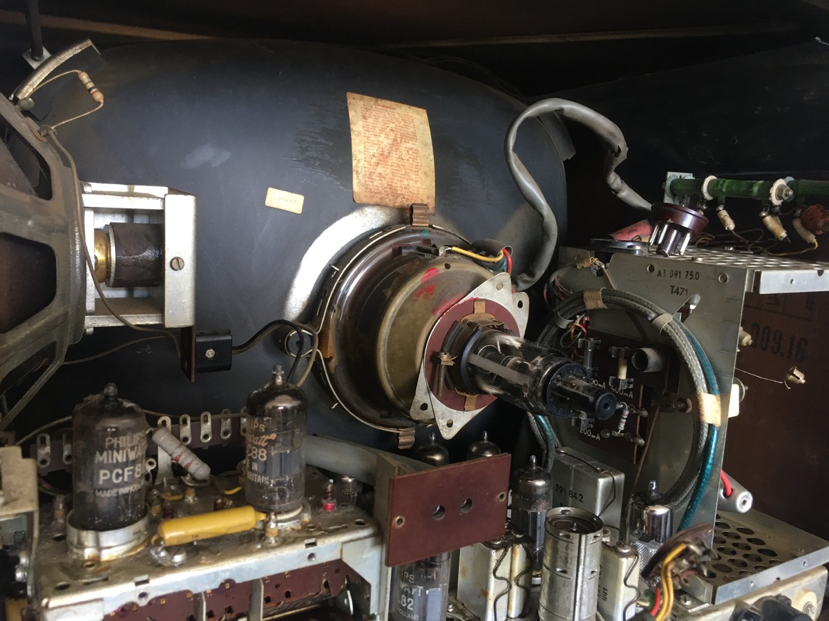

Beste lezers
14 dagen geleden belde mijn oid collega op inmiddels met pensioen en ook electronicus
tv en radio en nu hobby veel buizen versterkers bouwt.
René weet je iets van zw tv’s ik zeg ligt er aan wat voor 1 het is
een 17tx291 van philips ik ben er jaren uit ben het even kwijt
zijn vrouw had het toestel opgehaald. Hij wilde zoiets hebben vroeger ook thuis gehad.
beeldbuistester mee en een gloeilamp van 100 wat om in serie met tv te zetten
En de grote variac meezeulen ook geen zin.
Chassis op tafel kast gepoetst op de kast oké
even stofvrij gemaakt en wat vuilverwijdert met dasty

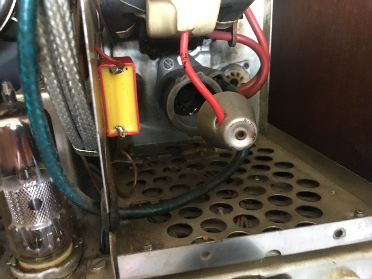

een likt in de hoogspannings kooi liet mij al schrikken de boostercondensator was al eens vervangen
door een onbekend geel ding wat mij niet pulsvast leek en verkeerde waarde 33nF ipv 22NF
gelukkig had ik een wimablok bijme van de juiste waarde pulsvast en 2000 volt
gaat nooit meer stuk deze aan de zijkant in de kooi gelijmt met 2 componenten lijm.

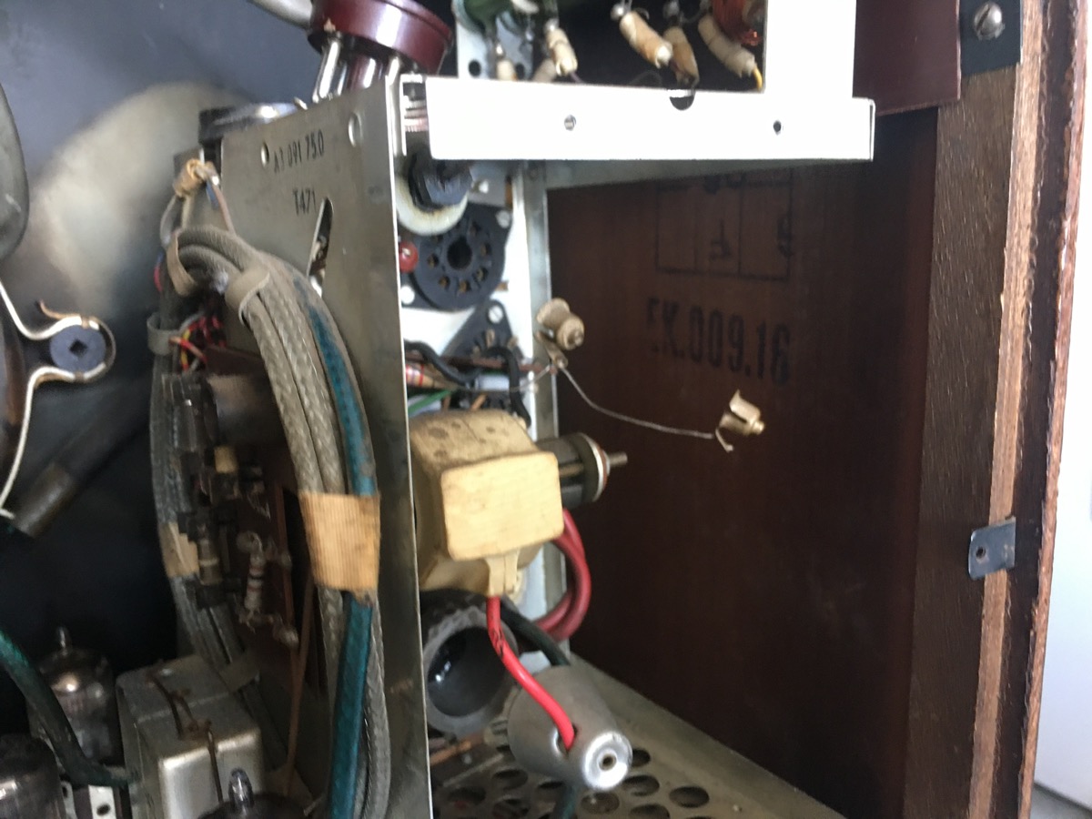

eerst chassis in de kast gezet hoogspanningskabel op de beeldbuis.
net snoer met de belasting lamp en deflectie plug los en de tv een half uurtje zo aangezet
geen gekke dingen en elko komen weer bij.
daarna de stekker in het stopcontact gedaan voila geluid.
nu moment supreme defectie plug er in en tv aangezet mmm buizen gloeien geen beeld en geluid
oke mijn collega met een geisoleerde schroevendraaier proberen boven de pl36 en dy 87
vonken trekken hee niks..
oké hij was een ilusie armer ik zei kan topspoel zijn die defect is heb ik nog wel liggen.
tv kreeg ik mee. De volgende dag maar eens de buizen uit de kooi halen
en dan kijken om de lijntrafo eruit te nemen met plug.
maar voor ik daar aan toekwam zag ik een PY 88 met een hangend hoofdje het zal toch niet …….
aangezien ik niet zo bij de buizen voorraad kwam klimmen lukt nu ivm knie
had ik nog hier twee mandjee met tv buizen .
maar niet de PY 88 wel de 81 dus even googlen schema van de tx250 ook bij de eerste met 110 graden
beeldbuis . Veel afwijkingen zijn er niet en ga proberen.
buisje er in en hop beeld licht op
blies wel wat op ivm met suffe DY87 ik had nog 1 liggen die erin.

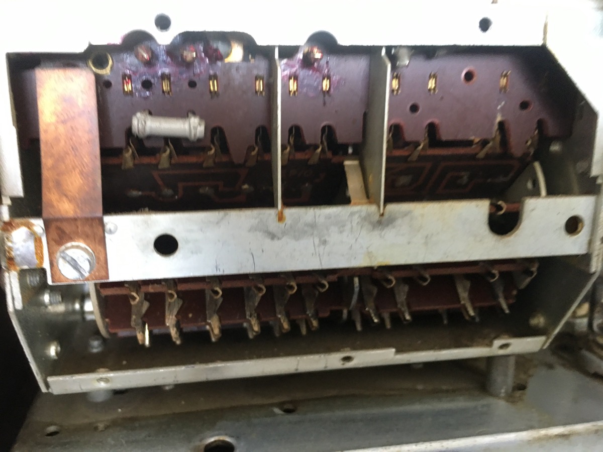

modulator eraan eerst even via kpn 192 tv en beeld er zat wat gedonder in van de kanalen kiezer
oke open maken en de broodjes 1 voor 1 uit dus steeds 1 uit nadat de ander weer opzijn plek zit
met een doekje en alcohol het e.a gereinigd . Zo weer schoon.
de net condensator even verwijdert de PL36 had een andere condensator dus kon niet veel meer gebeuren.
de composiet weerstanden moet hij zelf doen en afstellen het is zijn toestel moet ook weer inkomen.
wel even een linkje om buizen hoogspanningskooi te bestellen.
dus weer een werkend toestel
