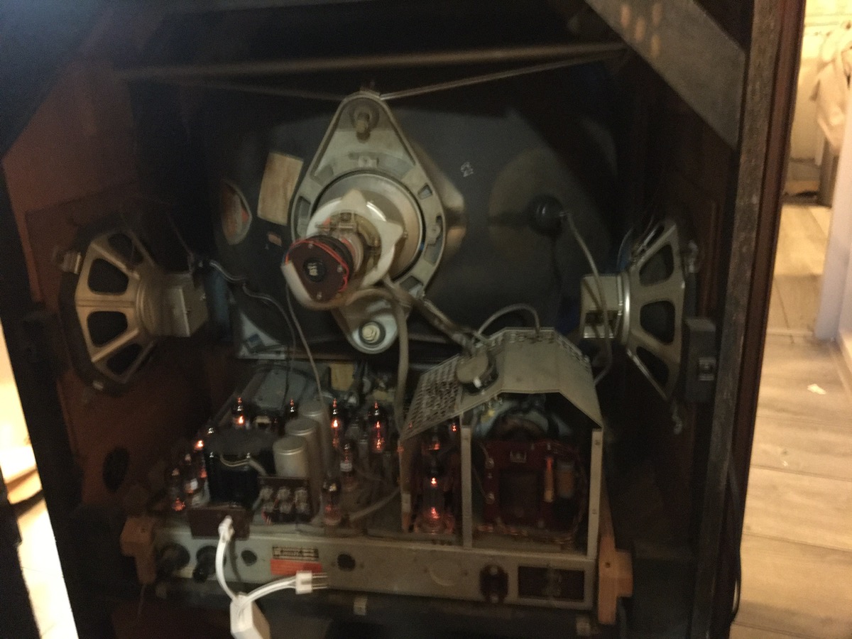

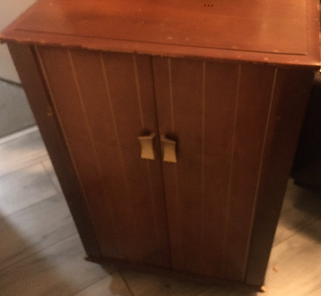

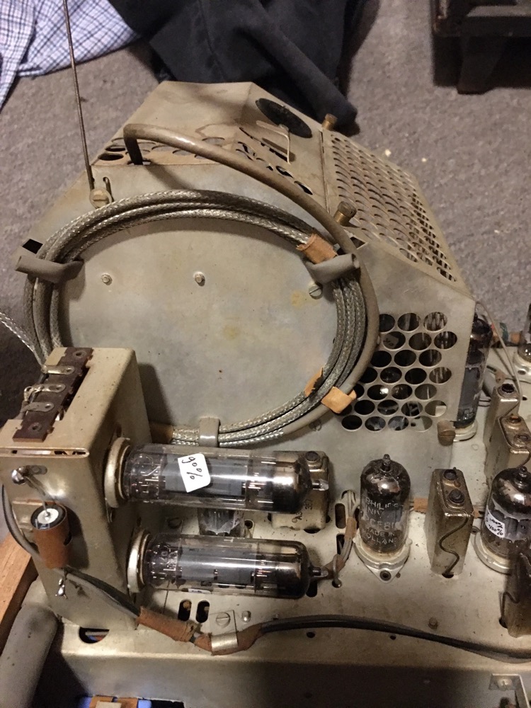

Beste Lezers,
Vorige maand ben ik met een kameraad naar Venlo geweest
hij ging een radio Halen bij een Lid van de NVHR en vroeg of ik mee ging
daar aangekomen .stonden ook wat tv’s nu wist ik dat hij ook tv’s repareerde
en deed wat tv’s weg. Mijn oog viel op een tv in kast uit 1957 had hier belang bij
prijs viel mee. Deed nog een 21tx180 u bij omdat volgens hem de beeldbuis niet fris was
oke dacht ik dat wordt buis wisselen.
vervolgen nog een meernormen toestel erbij 17tx170
met een paar beeldbuizen.
gelukkig hadden een Berlingo bij ons die dit netje kan vervoeren
na wat gesleep tv kast op steek wagen boven in de lift hal geparkeerd te hebben en de andere toestellen
netjes naar binnen te hebben gereden had ik de kast even bekeken tv chassis stond los in.
zocht ik naar de schroeven . Ik denk chassis eruit kunnen onder liggen.
tevens gekeken wat de eigenaar had gedaan en zag netjes uit geen teerbom meer
oké schroeven gevonden chassis opzijn plek zetten en vastschroeven.
daarna beeldbuis testen met de müter hmm weinig emissie was ook gezegd en had een tv bij gehad
ik ben niet meteen van beeldbuis verwisselen ik dacht kan een experiment doen en regeneren werd vroeger vaak gedaan in de tv handel. En spelen niet meer hele avonden
dus regeneratie gedaan en jawel meter gaf mooie uitslag.
kabels plug er weer op en testen maar op de variac en jawel mooie ruis uit de speaker en hop. Sneeuwbeeld.
oke modulator er op harddisk recorder en testbeeld op even stellen
en een clip op .prima beeld voor zo’n oud beestje maar een heel mooigeluid
dat heeft alleen de luxe k12 gehad maar daarna niet meer geevenaard.
al met een leuk stukje techniek
toestel is makkelijk te verplaatsen dmv van eigen zwenkwielen.
mvg René
