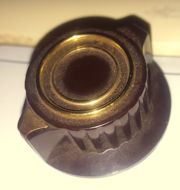

Dat klopt ben heeft gelukkig de goede knop voor mij nu nog dit stukje

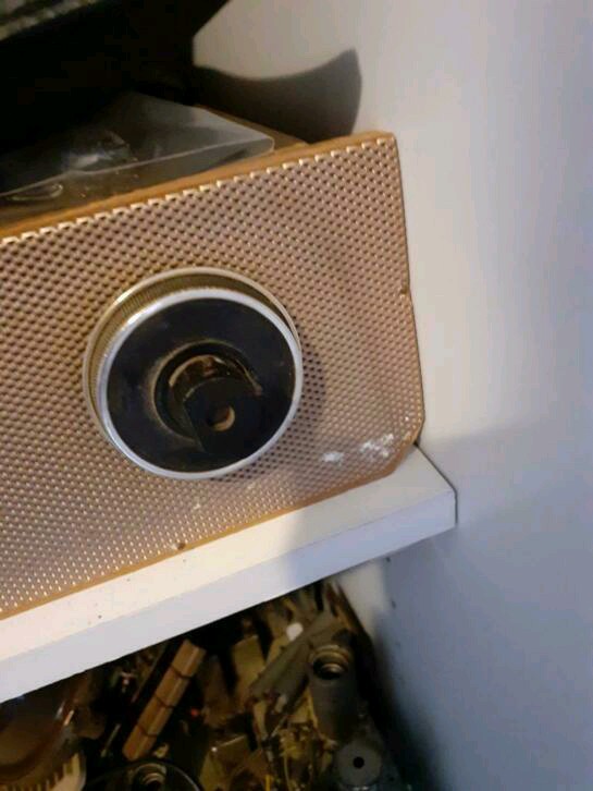

06 apr 2021 21:57 #89846 door peter1952
Beantwoord door peter1952 in topic 14tx120u
Dat kan wel kloppen. Op de as van de kanaalkiezer zat dan een soort knop met dezelfde vorm. Men kon zodoende de knop er makkelijk af trekken. In de knop eronder, die voor fijnregeling dient, zit een gat, afgedekt met een schoef. Die schroef kon je er uit draaien. Als je die knop in een bepaalde stand zette, kon je met een lange dunne schroevendraaier bij de koperen kern van de oscillatorspoel van het ingestelde kanaal komen om dat grof af te stellen.
De bovenste knop bestaat dus uit twee delen.
De volgende gebruiker (s) zei dank u: Ben Dijkman

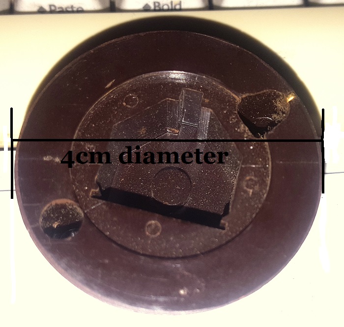

Heb de knop voor jou opgezocht.
Deze knop heeft niet het gebruikelijke ronde asgat maar een huisvormige uitsparing.
Had dit zelf nog nooit eerder gezien.
Hoop wel dat dit de juiste is .

06 apr 2021 04:04 #89824 door sander33
Beantwoord door sander33 in topic 14tx120u
Ik heb er vorige keer finaal overheen gekeken maar heb vanmiddag een bij jou besteld
