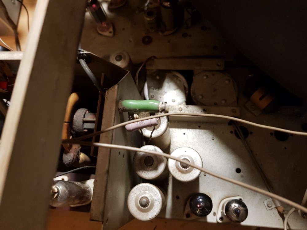

Dit is dan R163 geweest, deze staat in serie met de anode van de PY81 en wordt kortgesloten in de 819 lijnen standen van de systeemschakelaar. Als die is onderbroken heb je inderdaad bij de standen 625 lijnen geen hoogspanning.
Alleen zou die weerstand 220 Ω moeten zijn in plaats van 100 Ω die je er in hebt gezet. Als de defecte weerstand 100 Ω is, is het natuurlijk wel goed.

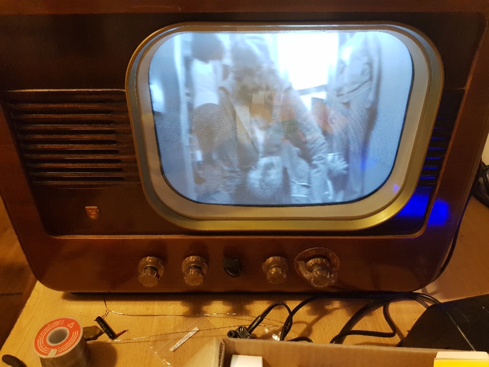

hebt de oorzaak gevonden een kapote hete weerstand .
vervangen door andere hete weerstand .
het blijft wel er vreemd dat hij op 819 lijn wel gewoon werkte.

ik hebt een philips 14tx100 ter reparatie het vreemde is dat als ik de midden schakelaar op bijde 625 lijnen zet 1 of 2 stand valt de hoogspanning uit ,en set ik het op 819 lijnen 3 0f 4 stand dan hebt ik weer hoogspanning en beeld waar zal dat aan liggen.
graag hier over uitleg ??
