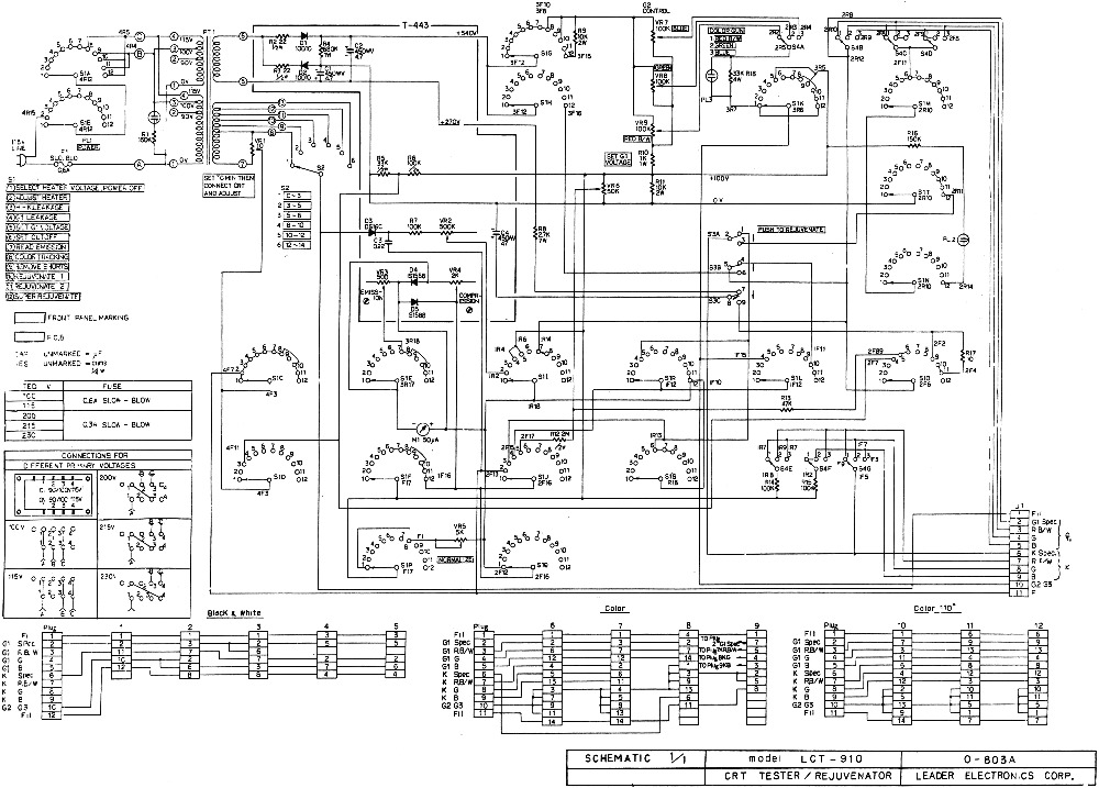

De Leader doet die kortsluiting al met 270 V en een 47 µF elco. Da's dus inderdaad al gewelddadig. Raar dat die die kortsluiting er niet uitbrandt. En raar dat-ie uit zichzelf weer weggaat als de gloeidraad een minuut of 10 aanstaat. Vaag. Zie schema-

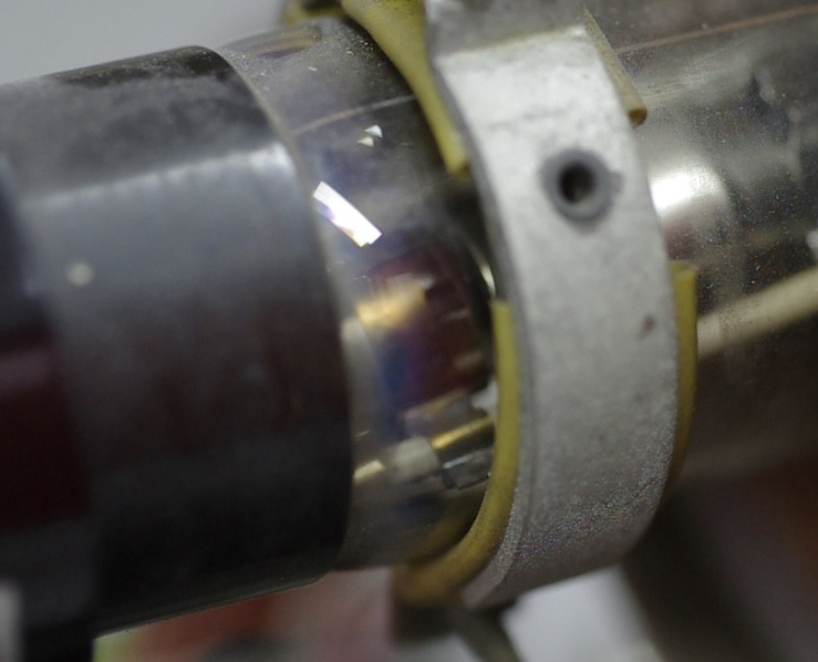

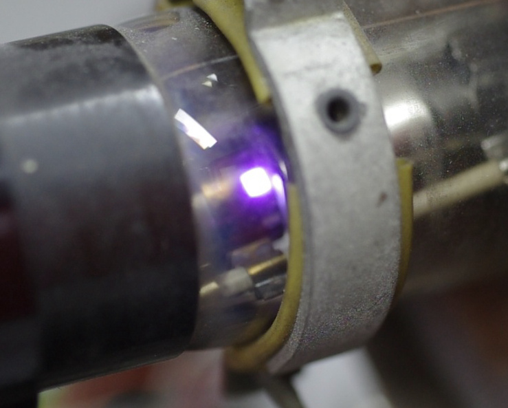

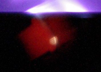

Nog een paar closeupjes:
Hier is de vonk net geweest...
Nagloeien van een andere vonk.
Maf pikkie bij opgloeien. Hier is de kortsluiting al aanwezig. Nog een geluk dat ik die locatie kan zien door de Wehnelt heen.
Hoe dan ook, blijf erg huiverig om daar een dikke elco over te ontladen. Straks last de boel vast en ben ik verder van huis...
