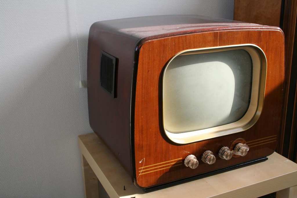

En waarom geen TX1422? In 1951 is de TX400 met 4 kanaals kanalenkiezer op de markt gebracht. Een jaar later kwam de TX500, de grotere broer. Maar deze televisies zijn tot 1956 verkocht, maar dan met een 10 kanalen kiezer. Uit dezelfde periode stamt ook de TX1422. Ikzelf heb een redelijk exemplaar gekocht voor een stuk minder dan 175 euro! Voor 40 euro kan je al een leuke, originele vinden. 'T is even zoeken...
De beeldbuis is 36 cm, en de kast is handig klein! Da's ook belangrijk! Een restauratie is vaak goed te doen, door wat elco's en teerbommen te vervangen. Ik kan zeggen, erg leuk om te doen. Maar je moet zelf een keuze maken natuurlijk!
