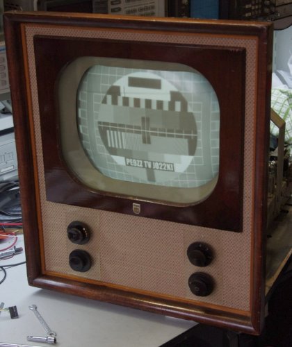

Eindelijk het doek wat ik bij Corrien Maas had besteld op m'n TX500 gespannen. Omdat het de eerste keer is dat ik zoiets deed natuurlijk alle beginnersfouten gemaakt. Bijkomend probleem is dat het doek helemaal om de beeldbuis heenzit, en dus uitgesneden moet worden. Oh, wat heb ik Philips vervloekt!
In ieder geval zit het erop nu:
Uiteindelijk valt het wel mee en is in ieder geval veel beter dan eerst . Moet nog wel met de electronica aan de gang, er is een probleem met de AGC en contrastregeling. Moet gerelateerd zijn. Koppies zijn ook nog niet mooi. Als alles OK is ga ik met m'n TX400 aan de gang...
