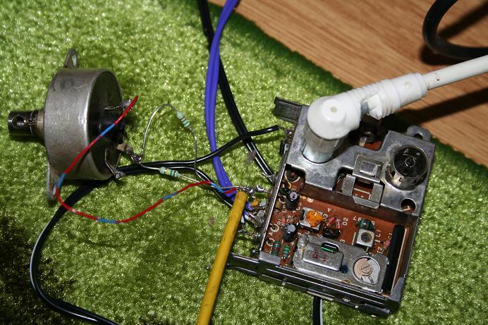

Dus de DVD geeft een te sterk signaal af voor de UHF trans mittor, over modulatie.

Ach nee, natuurlijk niet gaan draaien aan het inwendige van de kanalenkiezer, maar gewoon het videosignaal aan de ingang van de VHF convertor regelen middels een draaipotmetertje.
En zie, het videosignaal is prima naar wens te verzwakken, en niet meer overstuurd. De grijstinten op het scherm zijn weer prima. Mijn dochter van 3 ziet nu Mickey Mouse Clubhuis...
Kan een tip zijn voor andere tv hobbyisten.
Gr, Klaas.

Hallo allemaal. De ene VHV convertor is de andere niet... Ik heb een andere convertor uit een oude video gebruikt en nu is de brom weg. Wel concludeer ik dat het wit erg overstuurd is, en dat is niet te verhelpen door de voedingsspanning op de convertor te verlagen of verhogen. Ook een weerstand tussen het signaal geeft geen verbetering, helaas, Ik gebruik nu 12V gelijkspanning.
Ik zal eens de kanalenkiezer opnieuw afregelen. Misschien verzwakt het signaal dan wat... : tvkijkuh :
