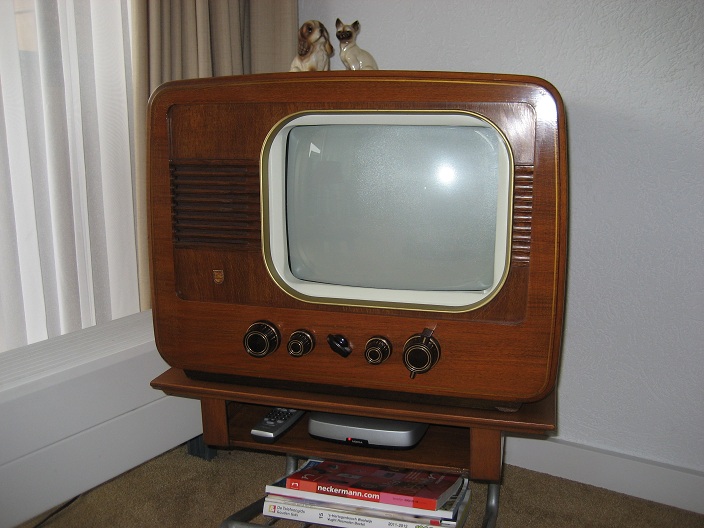

Erg mooi gedaan Johan!
Precisie werkje!
De tv bouwer uit de jaren 50 had met de ogen staan klapperen, zeg maar... Mooi gedaan!:thumbsup:

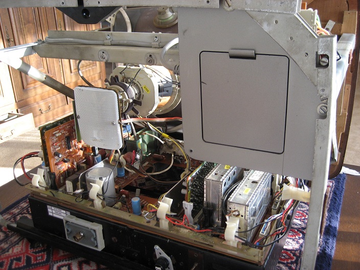

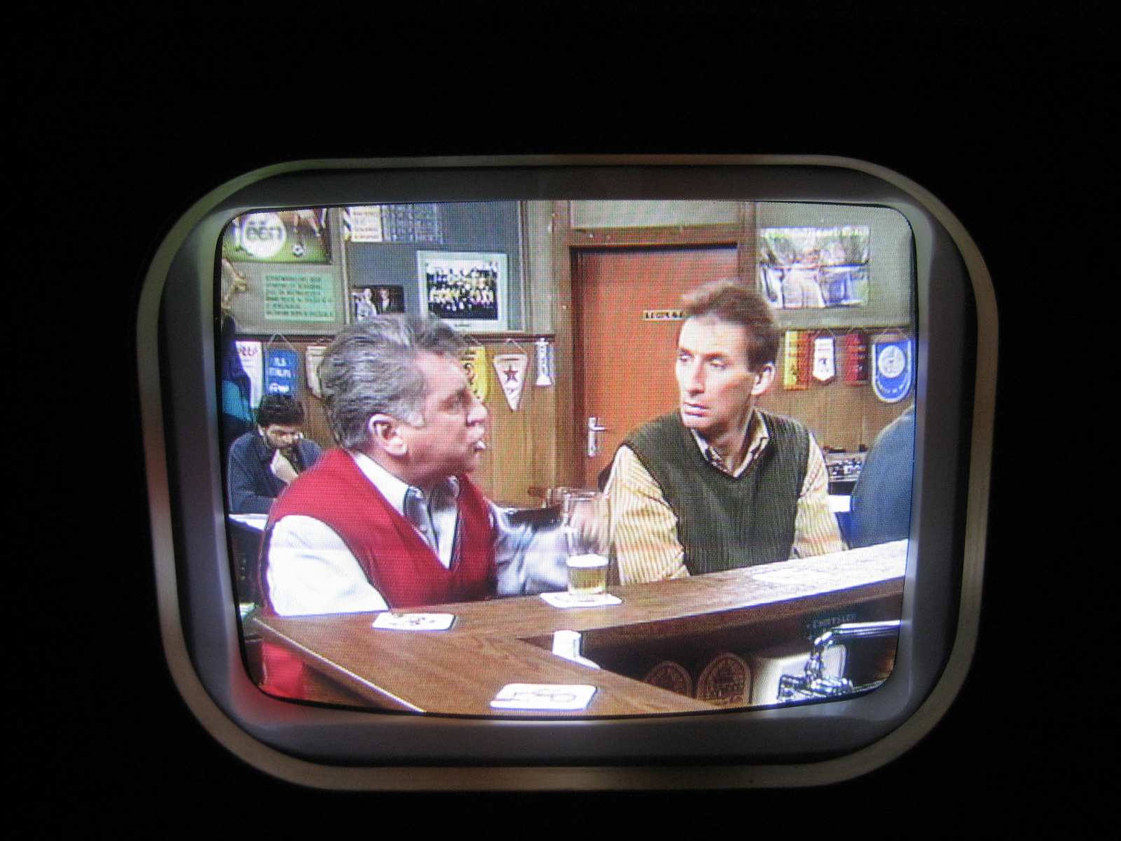

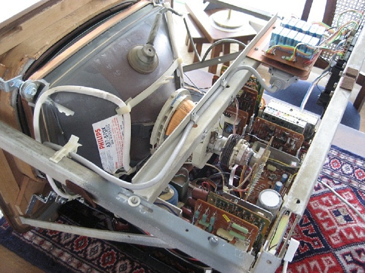

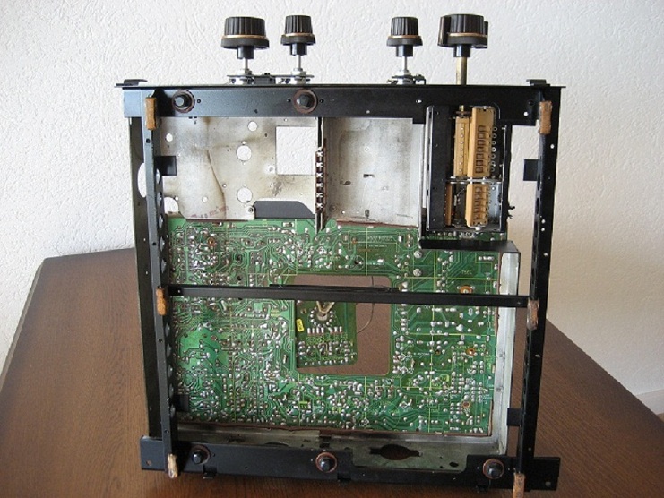

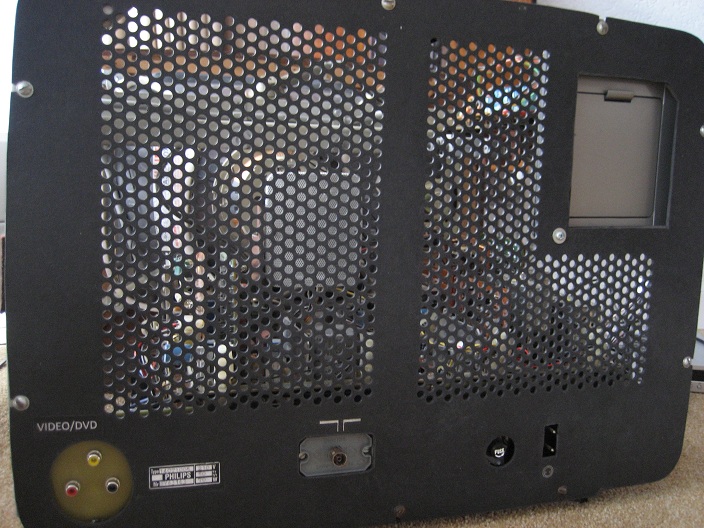

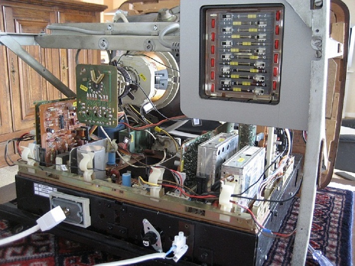

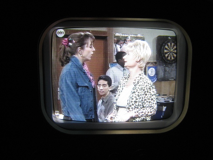

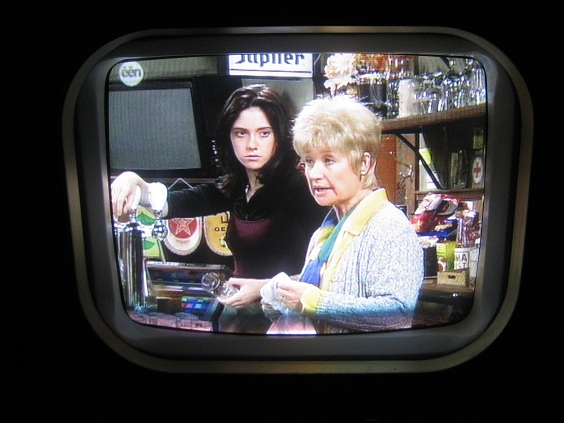

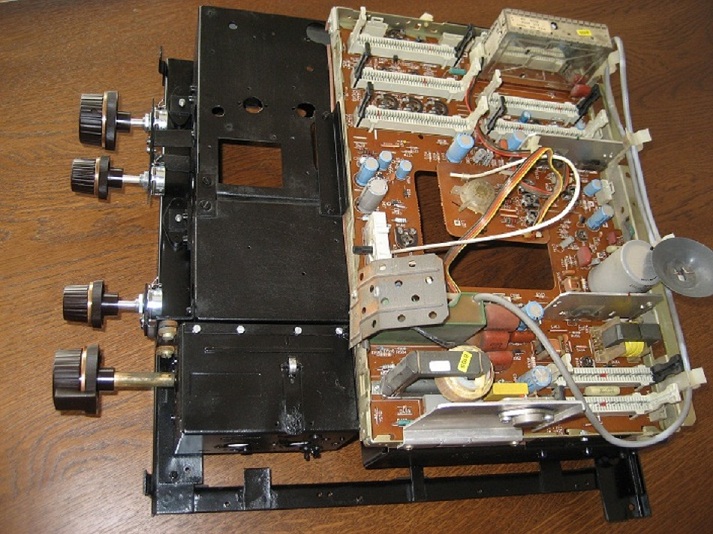

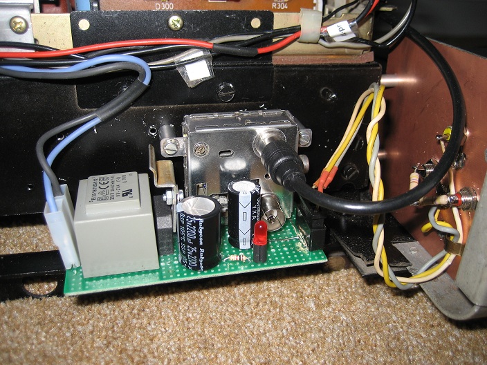

Een verslag van zw tv naar kl tv

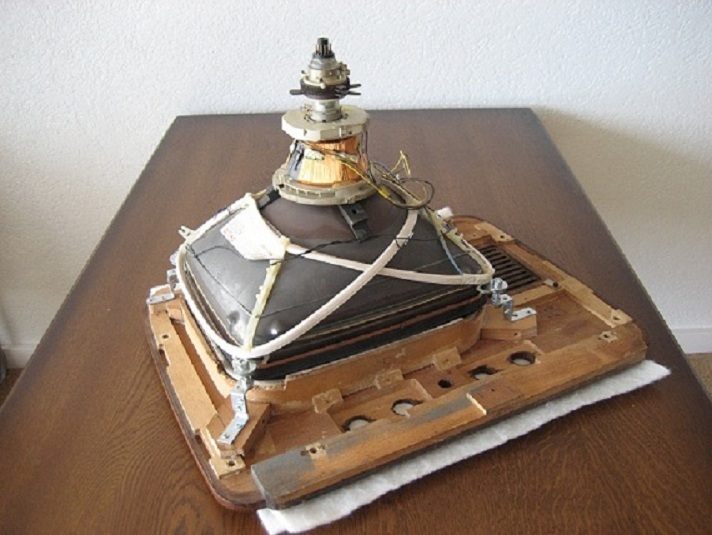

Ik heb de 14TX..gesloopt het binnen werk er uitgehaald.
En de draagbare Philips tv en cassis K3 deel in de 14TX..gemonteerd.

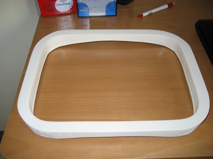

Eerst beeld scherm masker gemaakt van MDF,daarna op de voorkant van de kast gemonteerd.

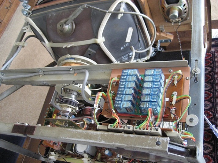

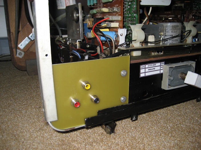

Daarna het cassis deel gemonteerd. De kanaal kiezer onderdelen verwijderd alleen de draai trommel als schakel paneel laten fusioneren.als oud uit kan men nu de kanaal kiezer draaien voor andere zender van 1 tot 13 dat word met de relais geschakeld. de afstemming van de kanalen zit achter de tv daar na heb ik een AV kan in gemaakt en komt op Kan 12 binnen.Want kan 13 is Ned 1 kan 2=2 3=3 en verder......
Daarna een mooi op maat een achter plaat laten maken bij Ben.
Ik heb zo als u zie een kabel tuner op aan gesloten via de AV ingang.
Achter op de beeldbuis voet heb ik een afscherming moeten maken voor hoog spanning storingen weg te halen dat op het beeld te zien was.
Dit was het verslag van zwart-wit naar kleuren-tv.
Als u nog iets wild weten E.mail maar.
GR-Johan..Waalwijk..
