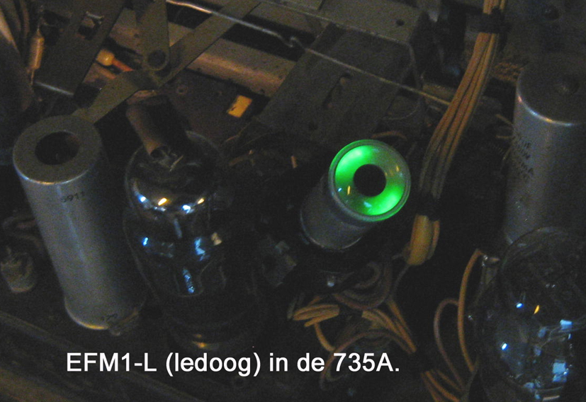

Zoals jullie wellicht weten ben ik al lange tijd bezig met afstemoog vervangers.
Nu heb ik een 735A met een slecht oog en wilde proberen deze te vervangen.
Echter een EFM1 heeft ook een ingebouwde LF penthode.

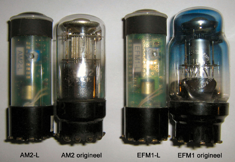

Nu is de proef geslaagd om dit component in het kunstoog in te bouwen.
De buitenomtrek van de buis is niet gelijk aan origineel maar wel passend in de radio.
In de test is gebleken dat de versterker betrouwbaar werkt.
Nu het is ingebouwd speelt de radio al een aantal dagen voor enkele uren.
Direct doorgaand is er ook een AM2 gemaakt met ingebouwde triode die werkt op 4V AC.
Door een interne compensatie kon deze ook in de 735A (6,3V AC) getest worden op werking.
Hierbij een paar foto’s van het aanzicht in proefopstelling en de verschillen t.a.v. origineel.
