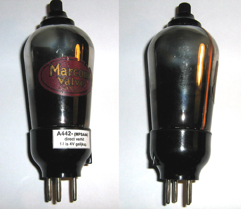

Heb het gewaagd om voor mijn toekomstige Aladin een A442 te fabrieken.
Wil in dit topic even laten zien dat het heel goed mogelijk is.
Al eerder is een E442 gemaakt met hetzelfde principe voor een 2531.
Verschil tussen beide is dat de A442 een direct verhitte lamp is.
Voor deze lampen zijn alleen defecte exemplaren gebruikt.
De getoonde A442 is als basis een defecte U10 gelijkrichter van Marconi.
Met het stukje flatcable naar de voet is de topaansluiting gelijmd met 2 comp. lijm.
De schakeling in beide lampen is vooraf getest in de 836A als een E455.
Het volume wordt met negatief geregeld op G1 en is goed regelbaar.
