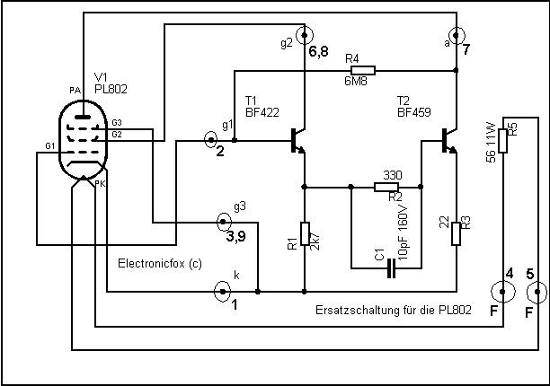

Je moet met een apart bias circuit de MOSFET opnieuw instellen omdat-ie een positieve gatespanning wil hebben en een pentode negatieve roosterspanning. Verder kan je besluiten om het schermrooster te negeren. Er is ooit een halfgeleidervervanger voor een PL802 ontwikkeld waar het schermrooster wel werd meegenomen, maar dat was met bipolaire transistoren gedaan:

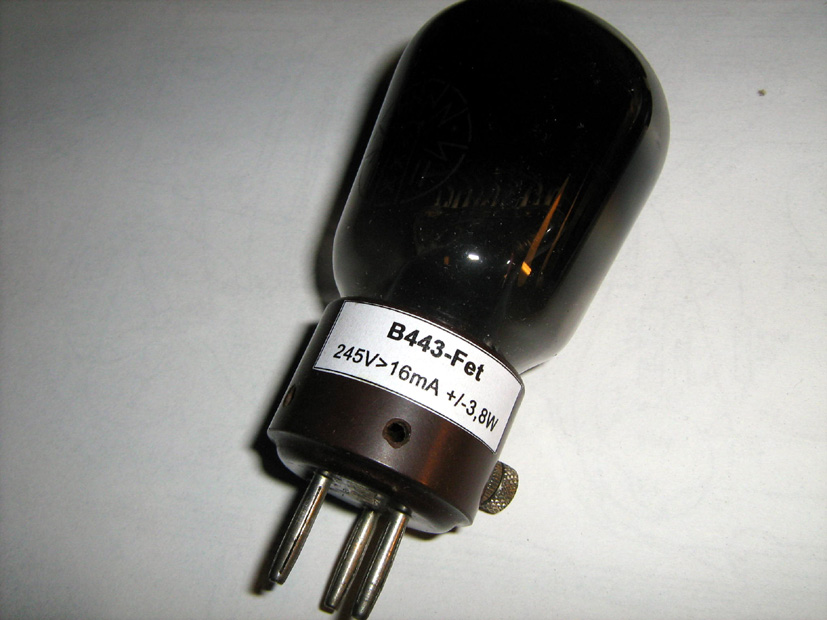

Op de laatste Driebergen beurs zijn een paar oude defecte lampen gekocht.
Al eerder is getracht om eindlampen met hsp transistors nieuw leven in te blazen.
Maar wat daarmee steeds terugkomt is die bloedhete voet.
Deze lamp is gemaakt met een fet die een vaste gate instelling heeft.
Bij zo’n 16mA wordt er 3,8 Watt verstookt en is de anodespanning +/-10V lager.
Normaal is dat +/-20V bij 30mA en 6 Watt met een normale eindlamp.
Wil je zo’n Fet lamp gaan gebruiken dan is het wijs om de trafo op 245V te zetten.
Om reden dat ik nog eens een AVRO Aladin wil maken is een B443 geprobeerd.
De lamp B443-Fet is getest als een E443H in de 836A en voldoet goed.
De normale anodespanning met E443H is 235V en met de B443-Fet 243V.
De voet wordt wel vrij warm maar is niet overbodig heet, na 2 uur spelen.
Er zijn 5 gaatjes van 3 mm zo laag mogelijk geboord voor de ‘frisse’ lucht.
Doordat er ruimte aan de bovenzijde van de voet opengelaten is kan de warmte weg.
Na enige tijd wordt de lamp zelf ook warm en voelt als ‘normaal’ aan.
Het in elkaar zetten is vrij complex met koelvin, smd componenten en voorbereiding.
Ik laat een foto zien om dit hier te delen maar geef geen schema of details weg.
Dit omdat de constructie plaatjes en schema’s de wereld overgaan.
En wil niet dat er door anderen commercieel op kan worden ingezet.
Als er mensen geholpen kunnen worden met zo’n eindlamp is dat af te spreken.
Hierna gaan we verder met de andere lampen voor de Aladin.
Groet, Ben
