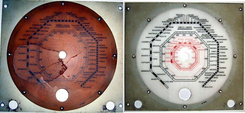

@Peter Mui.
Het beste programma daarvoor is DTP.
Dat is een vreselijk duur programma welk eigenlijk alleen door profs gebruikt wordt.
Ik deed het vroeger zelf met MGI photosuitte wat ook heel mooi werkt maar omdat dat een verouderde oude versie was werkte het na een paar jaar niet meer op een modernere PC. Vernieuwen kon wel maar ook is dat een vreselijk duur programma.
De file moet zwart-wit zijn. De tekst zwart en de rest smetteloos wit.
Het beste kun je de letters gebruiken die nog aanwezig zijn op een schaal en daar een alfabet van proberen te maken. Die letters van het juiste lettertype kun je verderop dan weer "plakken ".
Computer lettertypes zijn doorgaans niet mooi en je zal uit heel veel lettertypes een alfabet moeten samen stellen, Is eigenlijk niet te doen.
Zaak is dus om een zo goed mogelijke originele schaal te vinden en te scannen.

Heb destijds eens een schaal gemaakt voor de KY146 en zal voor een andere schaal gelijk zijn.
Eerst de oude schaal scannen, daarna in Photoshop de scan in de achtergrond zetten.
Omdat de letters erg klein zijn moet gewerkt worden met minimaal 600dpi maar het liefst hoger.
Dan zoeken naar het juiste font en de teksten om de schaal opnieuw op te bouwen.
Het resultaat kan opgeslagen worden als PDF en naar een drukker worden gezonden.
Je ziet het, het is erg veel werk en heb respect voor diegene die dat belangeloos kan doen.

Hallo Ben, het maken van zo'n file om te kunnen drukken. Hoe maak je dat ? Veel mensen waaronder ik zullen geen idee hebben waar te beginnen, met welk programma, in te scannen resolutie, achtergrond etc. etc. Is het mogelijk beknopt aan te geven hoe te werk te gaan ?
