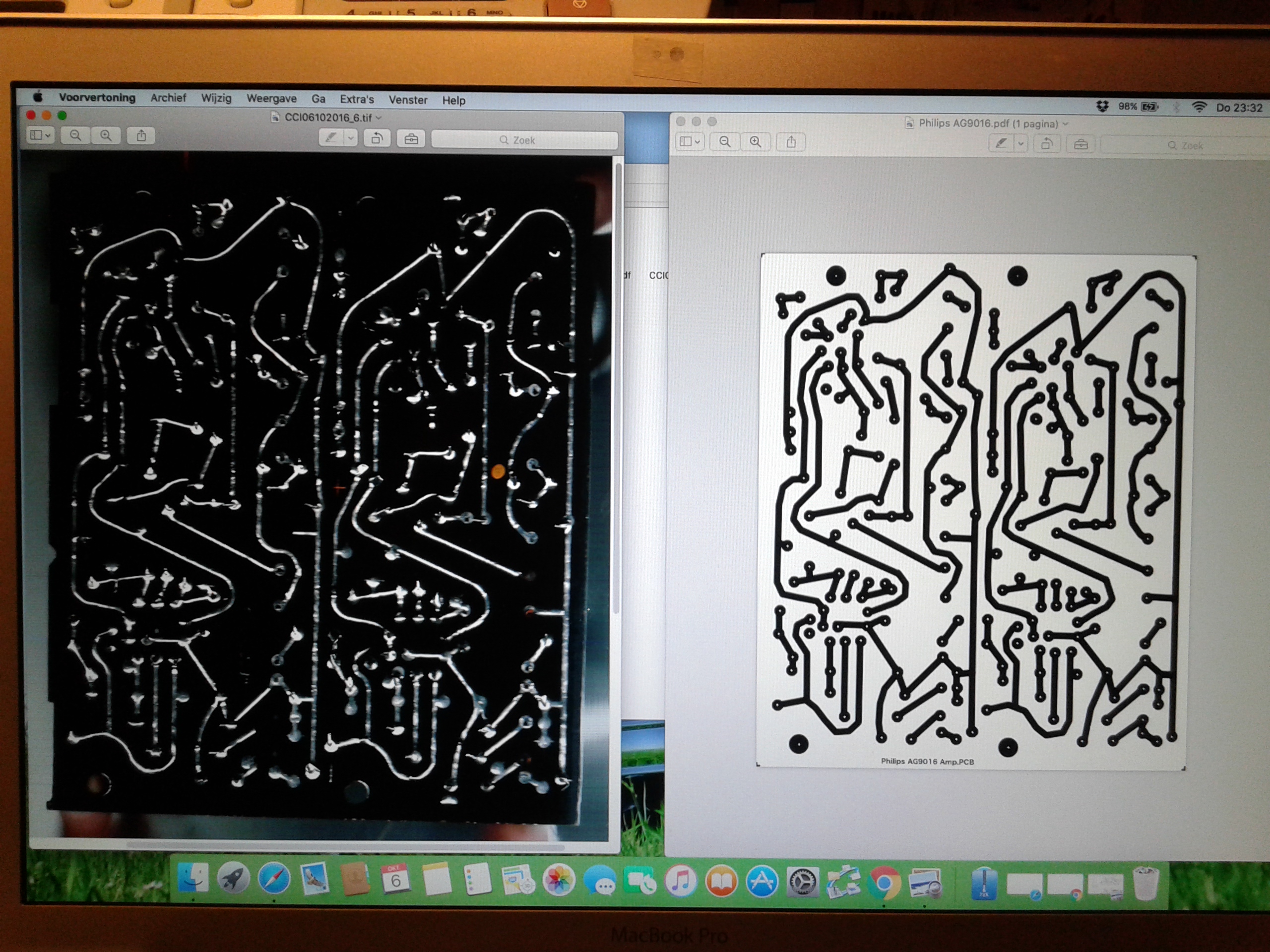

Gimp is een gratis "photoshop" het is een open source programma en je kunt het downloaden op hun site.
www.gimp.org/
Werkt ongeveer net zo als photoshop en je kunt dus werken met meerdere lagen, ideaal.

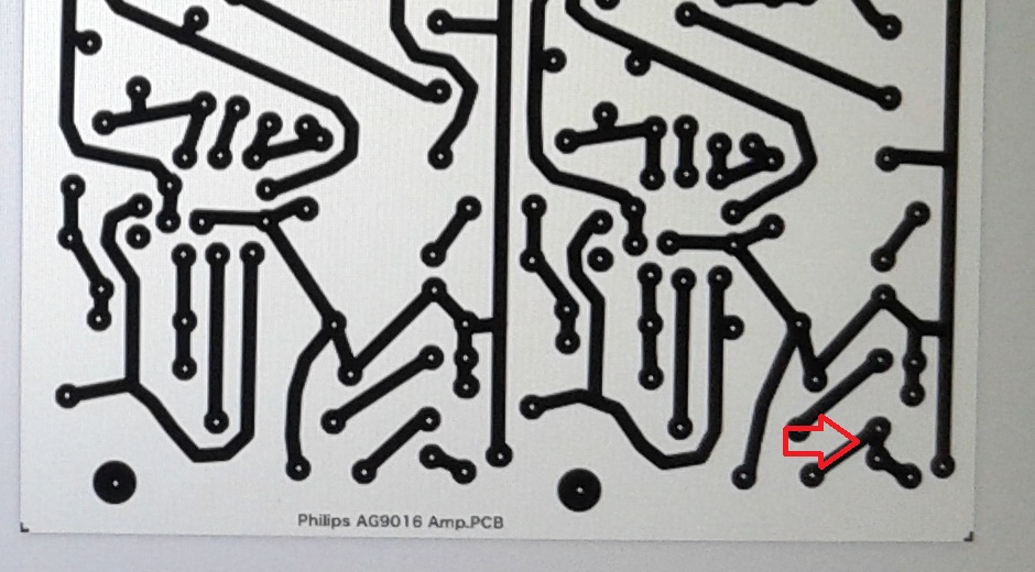

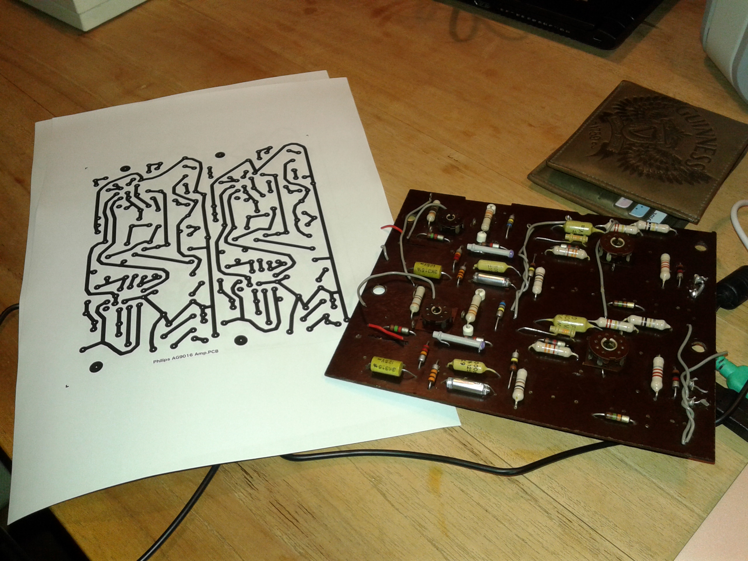

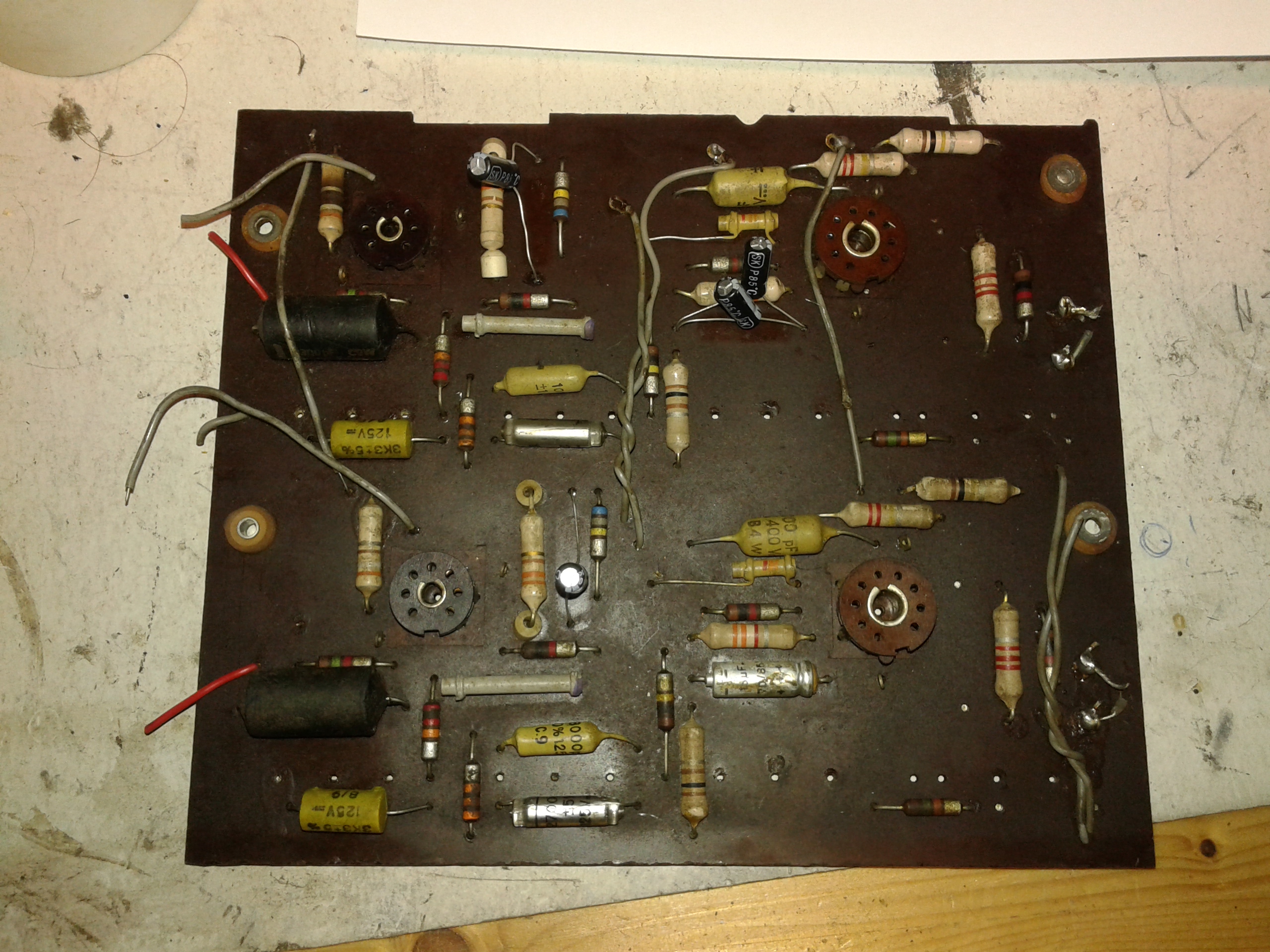

Van de week heb ik via de post een doos met leuke spullen gekregen. Er zat ook een print/voeding/ugt's bij van een AG9016.
Gister avond heb ik de print ontdaan van zijn potmeters om overal goed bij te kunnen en goed te kunnen reinigingen.
Toen kreeg ik het idee om de print in te scannen en over te trekken in een programma genaamd Gimp zodat jullie op dit forum ook gebruik kunnen maken van de print.
De schakeling werkt met een ecc83 als voortrap en een el95 als eindtrap. Uitgansvermogen zal rond de 2 a 3 watt liggen, perfect voor een hoog rendement speaker.
De resultaten zie je in de foto's
Dus als iemand interesse heeft in een AG9016 kloon, stuur me een berichtje en ik stuur de PDF toe
Je hoeft dan alleen de print uit te printen op een transparante sheet (wel op 100% uiteraard) en je kunt de print etsen.
Laat maar weten of er interesse is.
