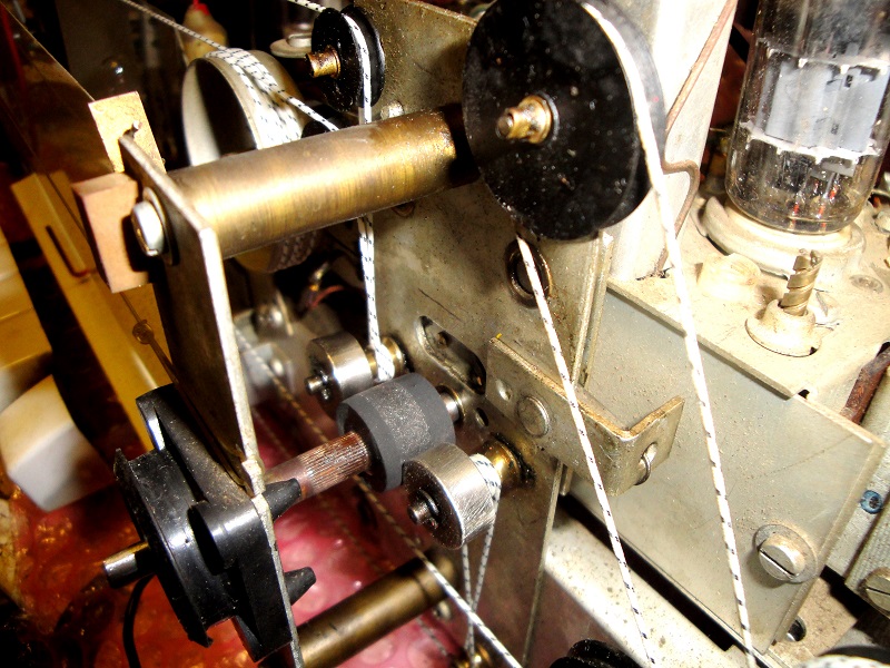

Dank je Henk.
Het ziet er niet alleen goed uit.
Het is verbazingwekkend hoe nauwkeurig je met zo'n nieuwe rol weer kunt afstemmen.
Dat is toch echt wel een heel verschil, ook met toestellen waarvan het mechaniek nog prima lijkt te werken.
Dit type rolletje lijkt toch wel universeel te zijn voor Philips toestellen.
We hebben enkele rolletjes op voorraad gemaakt.
Ze passen van zichzelf al mooi strak om de as en dus is lijm o.i.d niet eens nodig.
Voor alle zekerheid kun je nog een heel klein beetje seconden lijm op de uiteinden doen.
Dan moet het op z'n minst de komende 60 jaar wel weer probleemloos werken.

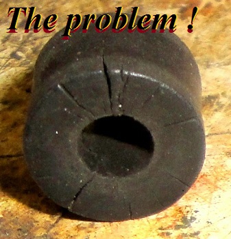

Heeft u een rubberen rol nodig voor bandrec. of radio en is die nergens meer te vinden ?
dan kunnen wij u verder helpen.
We maken nu ook nieuwe rubberen rollen op originele assen zoals voor de snaar aandrijving op veel philips radio's.
Een rol voor Bandrec of Echo apparaat etc etc kunt u opsturen dan
zetten wij er weer een nieuw rubber op. Dan loopt het weer als nieuw!
