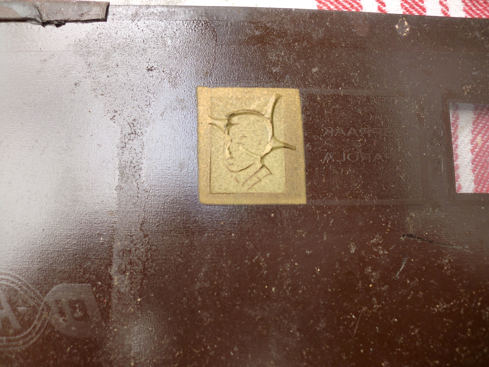

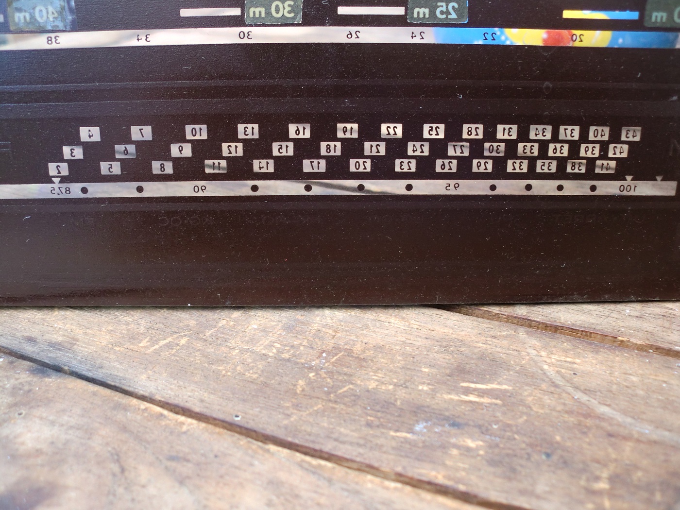

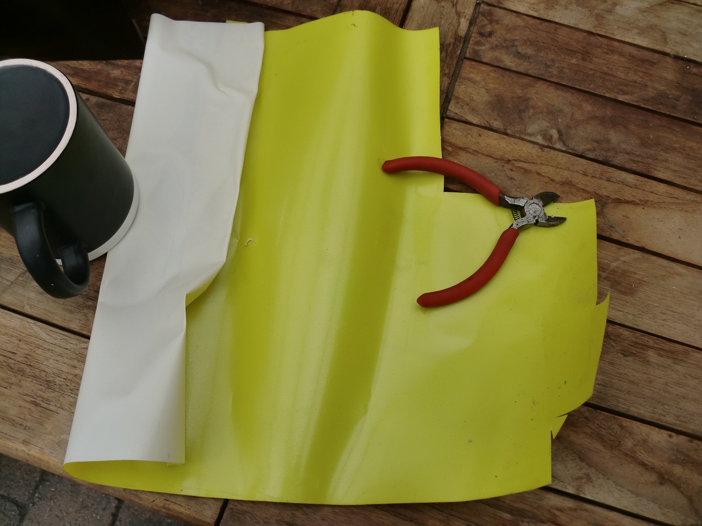

Ik heb inmiddels een foto bijgevoegt van de schaalplaat van de b8x72a deze is beplakt zoals al eerder vermeldt
Als je goed kijkt kun je het een beetje zien bij de 40 m daar was al iets mee gebeurt voordat ik hem had gekocht
Ook een foto van de gebruikte plakfolie staat erbij.
Heb de foto van de achterzijde genomen en van zo dicht bij als ik maar kon.
Verder staat er nog een foto van een gedeelte voordat een schaal is beplakt de afbeelding van het mannetje zeg maar.
Door de stralingswarmte van de lampjes ( geen vocht dus)
gaat dit er op den duur zo uitzien aan de achterzijde, een stapje verder en het bladdert eraf.
Dit euvel is aan de voorzijde bijna niet zichtbaar vandaar dat ik gekozen heb voor het beplakken van zo'n schaal.
Vooral bij dagelijks gebruik denk ik ( ik alleen geloof ik) dat dit uit voorzorg beter is.

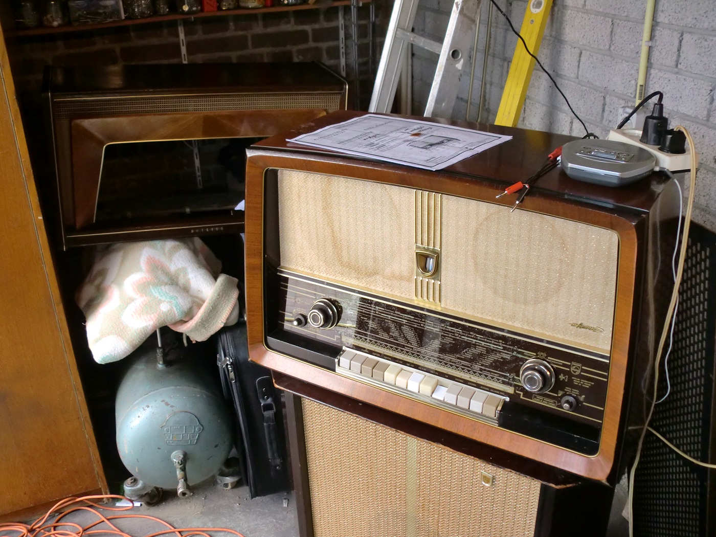

hoi,
Er is nog veel te doen echter een tijdje proefdraaien kan ook geen kwaad.
Technisch is het toestel weer beter als nieuw geworden qua weergave bedoel ik dan.
Doek, schaalplaat en knop moeten nog eens worden vervangen, de knop heb ik inmiddels al moet er echter nog op.
De schaalplaat het ik hetzelfde behandeld als bij mijn b8x72a,de binnenzijde kompleet overtrokken met zelfklevende pvc folie.
De schaal van de b7x63a is natuurlijk eigenlijk al tever heen om dit nog te doen, echter zo isoleer ik wel de verdere afbladdering, bij mijn b8x72a heb ik het gedaan uit voorzorg, mede omdat bij dagelijks gebruik snel sporen van slijtage ontstaan.
Door de schaal aan de binnenkant te beplakken stop dit en verruim je de levensduur aanzienlijk.
In combi met een extra luidspreker ( een omgebouwde ad5004) klinkt de radio en platenweergave best.
