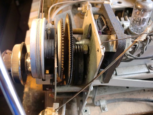

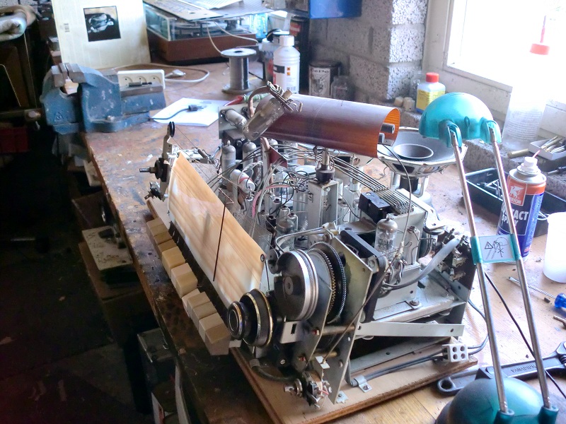

03 jul 2011 15:03 - 03 jul 2011 15:21 #6089
door wimmie
binnenwerk b7x63a
radio b7x94a met speaker
foto aandrijving motor naar afstemming
Hallo
Inmiddels heb ik de volledige gebruiksaanwijzig
Via een tip al weten te bemachtigen
Het euvel met de aandrijfmoter heb ik vanmorgen
Hersteld
De aandrijfpunt op de as was versleten en de
Rubber om het wiel was ook niet meer goed,deze
Onderdelen had ik gelukkig nog liggen
Na vevanging werkt de automatische afstemming
Weer perfect
De klank en ontvanst van het toestel is bijzonder goed
Veel beter dan de b8 x72a die over een tijd weer
Plaats moet maken voor dit toestel als hij helemaal klaar is
Aan de kast hoef ik verder niks meer te doen
Deze is in smetteloze staat
Ik moet alleen nog opzoek naar een andere schaalplaat
Echter voor nu nog niet noodzakelijk
Ik zal vanavond wat pictures plaatsen
Het volgende project zal de b7x94a zijn deze heb ik speciaal gekocht
voor de weergave met platenspeler.
wim
