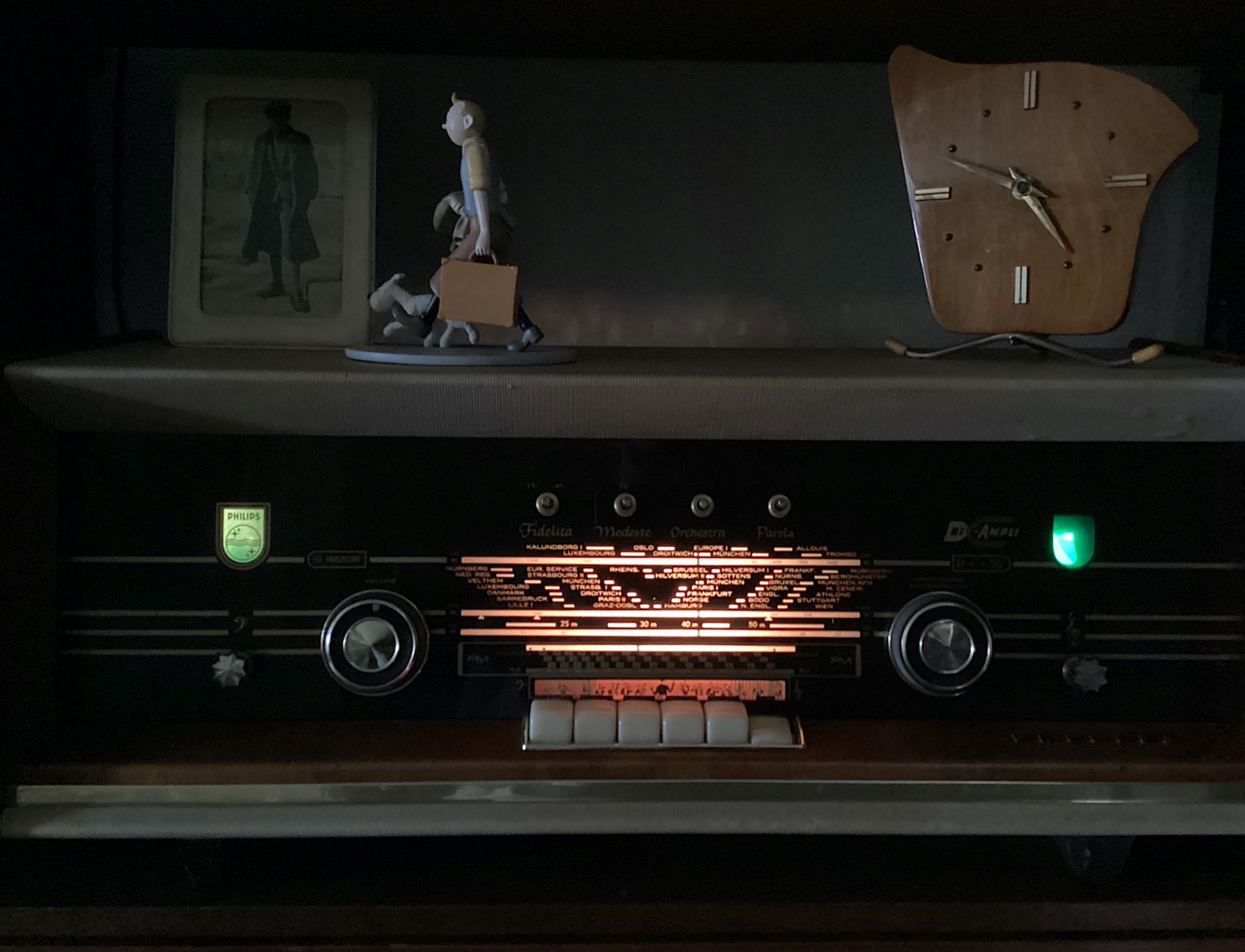

Vorige week was er dan sinds lange tijd klein onderhoud nodig bij de door mij veel gebruikte B7X73A.

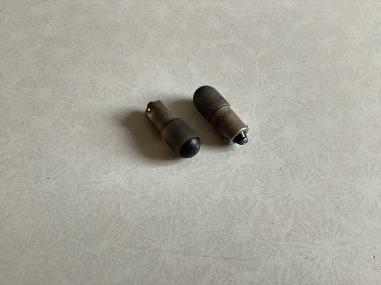

1 van de schaallampjes begaf het na vele jaren. Letterlijk vele jaren, want er zaten nog de originele
Philips lampjes in , gematteerd en met een 'hoedje'. Best jammer dat 1 van hen het begaf.
Gelukkig had ik van Kees twee reservelampjes gekregen dus ik kon even aan de slag. Uiteraard
zijn deze lampjes een nieuwe productie, dus transparant glas en geen hoedje.
Na plaatsing zag je dat meteen, een behoorlijk oplichtend lichteffect achter de radio op de muur,
de lampjes geven nu eenmaal rondom veel meer licht. Het metalen afscherm/reflectie-plaatje was
voor deze lampjes te laag. Op eenvoudige wijze heb ik die wat verhoogd (de andere kant van het
kartonnen plaatje is wit) met het gewenste resultaat; minder licht naar achteren in de radiokast.

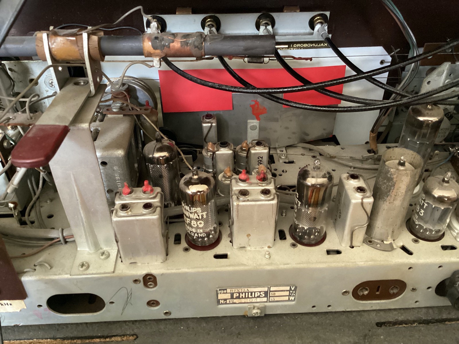

Tevens de mogelijkheid genomen om de radio, n.a.v. enkele deskundige adviezen op een ander
internet medium, gelijk maar op 245 te zetten.
Oh ja, en het afstem-oog vervangen voor een 'verse'. Nu we toch bezig waren. Er ging er nu eentje
van Westinghouse in.
