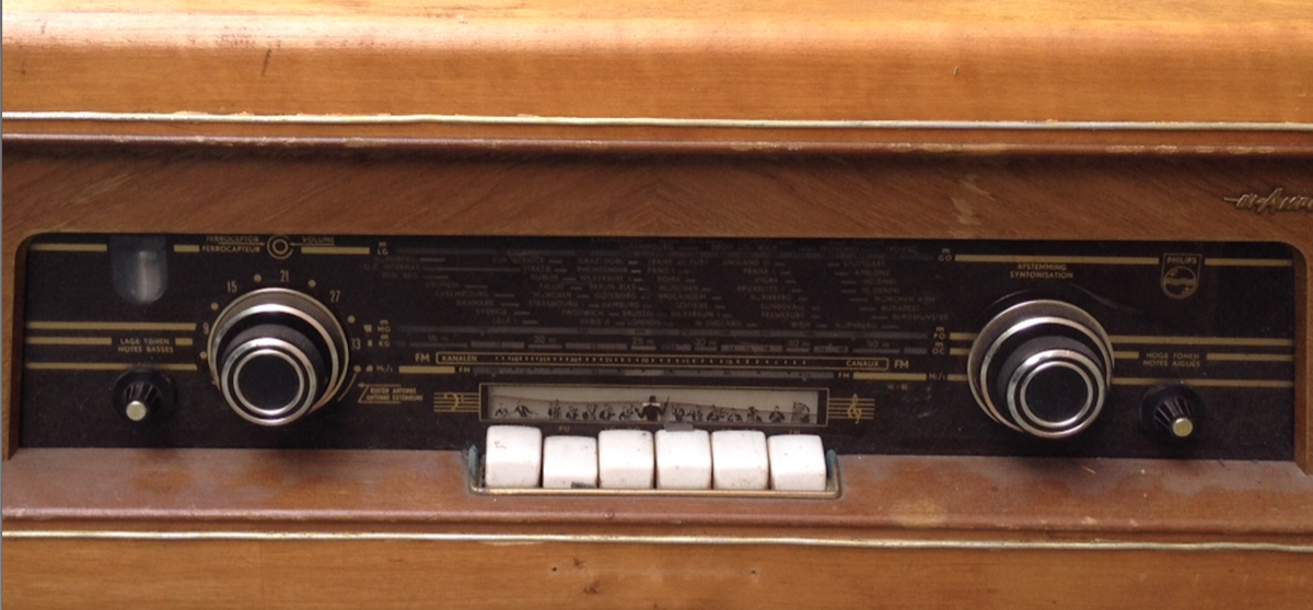

Hier een oude foto van de schaalplaat van mijn exemplaar, op de werktafel
van Huub Peters in Zaandam nog.
Zelfde laken uit een pak dus.
Ik vond echter gelukkig al snel een afbraak B6X62A met een goede schaal
waar maar enkele zeer kleine schoonheidsfoutjes op zaten die te herstellen
waren.

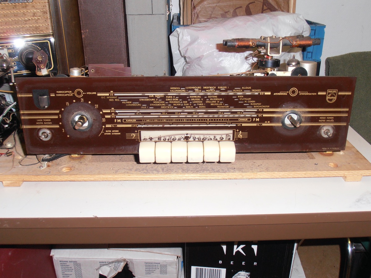

Er onder een slooptoestel F6X62A waarvan we dachten dat het de goede
schaalplaat was, maar als je goed kijkt aan de zijkanten is deze dus te kort.
Het chassis was verder eender. Schaalplaat ongeschikt dus.

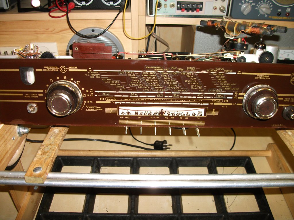

Uiteindelijk het slooptoestel met de goede schaal. Chassis gaf ik aan Huub
voor onderdelen. Ik was al lang al blij met de schaalplaat!
