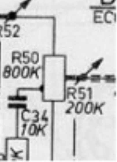

@Bert mocht je het nodig hebben , als alternatief, Philips 100k+900K stereo log ,met schakelaar ,nieuw .

Huub,
Misschien wel.
De potmeter is kraakvrij en heeft een goede gelijkloop.
Vaak is dat bij deze potmeters in dit soort versterkers niet het geval.
En dan heb ik zoiets van niets meer aan doen en zo laten.
Beantwoord door Bert Kn in topic Philips AG9014 Gillend en fluitend
mischien is het toch wel goed
om er een spuitje met alcohol op te doen
dat het kool baan an de nagel wat beters
schoon is en kontakt blijf maken
Huub,
Misschien wel.

Beantwoord door Huub in topic Philips AG9014 Gillend en fluitend
Bert mischien is het toch wel goed
ik heb ook wel eens nagels aan moeten knijpen
Het komt wel meer voor . .
Frank,
Was wel ff schrikken zo hart ging die tekeer.
Rina stokstijf op de bank en de hond wist zich geen raad om uit de voeten te komen :woohoo:
De 5046's hebben het gelukkig overleefd.

Beantwoord door Franc in topic Philips AG9014 Gillend en fluitend
Die neiging hebben deze OTL's altijd.
Als je een open ingang aanraakt zou een versterker meestal (hevig) brommen.
Maar een 800 ohm OTL zet het dan altijd op een krijsen en gillen, zo ook bij jou Bert vanwege de losse massa aansluiting (aanfluiting, ha ha!).
