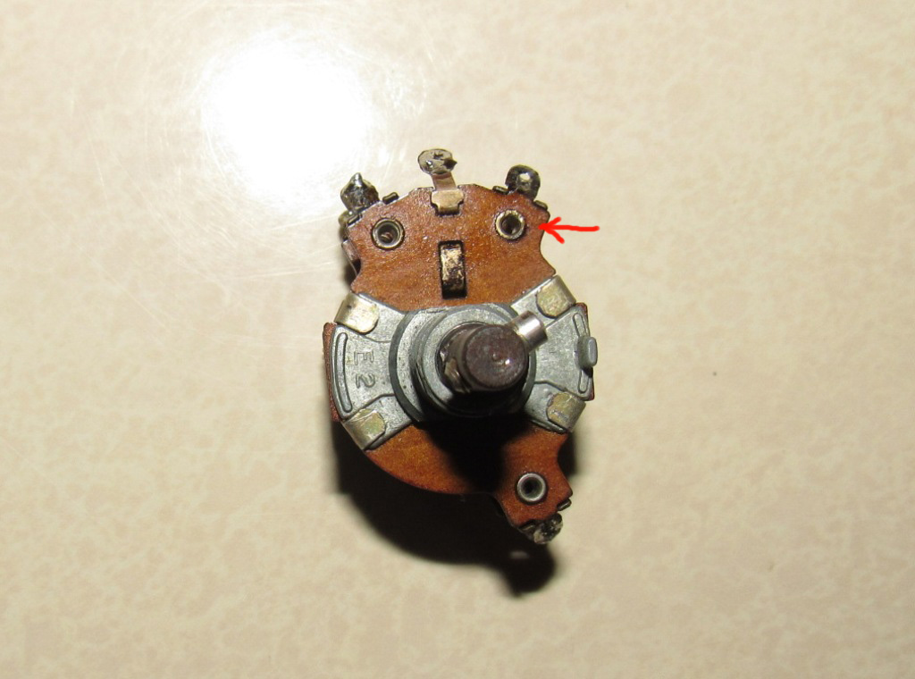

Lijkt wel een mono potmeter, wat is de waarde ? heb deze misschien nog wel over.

Afgelopen week deze versterker met twee AD5046 luidsprekers weer eens naar beneden gehaald om er weer even van te genieten.
Hij was al een aantal maanden niet meer gebruikt en bij aanzetten begon die als een achterlijke te gillen en fluiten.
Een schouderklopje deed hem goed het gegil en fluiten was over.
Echter als ik de volume regelaar maar aanraakte begon het opnieuw.
Oorzaak was een van de aansluitingen op de stereo potmeter welke aan massa ligt, deze zat los.
Potmeter vervangen had nog zo'n zelfde gebruikte liggen.
Probleem niet opgelost toeval wil dat ook deze potmeter op het zelfde contact geen goed contact maakte.
Oké dan maar grof geweld gebruiken op de verwijderde potmeter en met een puntbek tang kracht gezet op de verbindings bus of hoe die ook heten mag.
Deze weer teruggezet en met succes probleem opgelost.
Diezelfde actie bij de reserve potmeter uitgevoerd en ook die werkt weer goed.
De boosdoener.
