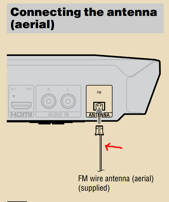

Dat kan niet want van dat plugje is het linkercontact (waarschijnlijk massa) weg.
19 nov 2017 16:17 #69647
Beantwoord door Bert Kn in topic FM draad antenne - Coax signaal
Een verloop naar coax maken waarbij de aangegeven aansluiting op de binnen aansluiting en de andere aansluiting op de mantel (afscherming) zit en je bent er.
19 nov 2017 15:04 #69643
Beantwoord door PE9ZZ in topic FM draad antenne - Coax signaal
Die heb je dus voor niks besteld.

Dankjewel, Tjerk. Aan het toestel is echter geen coax ingang maar een eenpolige draadantenneingang.
Van vlakke antennekabel weet ik dat er dan meestal 300 ohm impedantie verwacht wordt. Bij dit eenlijnssysteem heb ik echter geen idee. En in de handleiding staat bij de technische specificaties alleen maar dat je de meegeleverde draadantenne moet monteren, en dan het 1 meter lange draadje zo horizontaal mogelijk moet leggen. Op andere sites lees ik dan weer dat de antenne zo vertikaal mogelijk geplaatst moet worden. Maar over impedantie wordt dus niets gezegd.
Heb intussen een impedantieomvormer besteld zodat ik dus nog alle kanten op kan.
Alvast bedankt voor de informatie.

Heren, heren... Dit Home Video System is een jaar oud:
Ze zijn met 300 ohm gestopt in de jaren zeventig toen men bedacht dat het wel een beetje bizar was om met een trafootje naar 300 ohm te gaan en dan in je radio met een trafootje weer terug naar 75 ohm te gaan. Alleen die ECC85 tuners zijn daadwerkelijk 300 ohm (symmetrisch).
