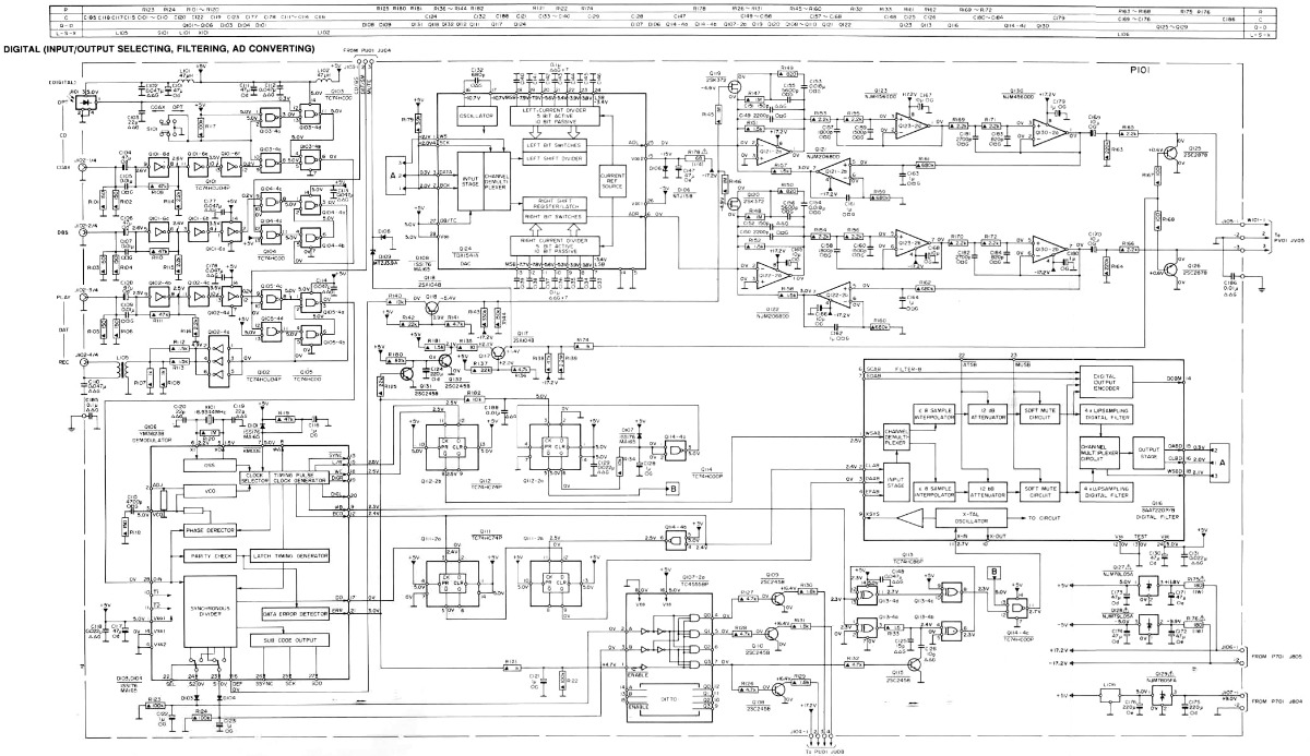

Het oversampling filter is intussen geinstalleerd en speelt zoals-ie moet. Wat ik alleen niet begrijp is waarom de Japanners met veel pijn en moeite een DC servo circuit hebben gemaakt en de output vervolgens door een cheapo Elna elco naar buiten voeren. Eigenlijk wilde ik die eruit eten (waarom een output C als je een DC servo erin prakt?!?) maar in de rest van het signaalpad zitten nog veel meer elco's. Stuk of tien. Zou ik allemaal moeten gaan vervangen door film C's maar die zijn er niet in die waarde (10uF/5mm pitch). Dus laat ik het maar zo. Ter leringhe ende vermaeck het schema met de vermaledijde elco's (C169/C170) bijgevoegd.
Met dank aan Cees 1DBA voor de vervanger!
