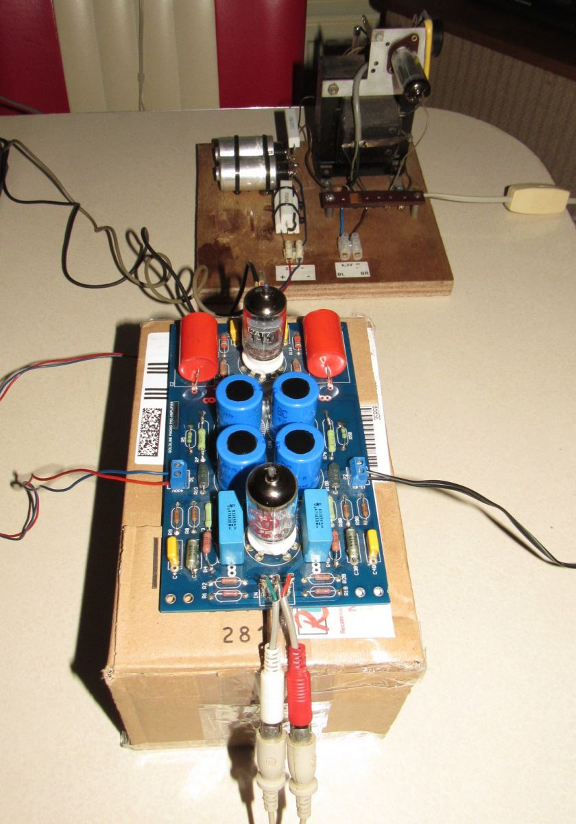

Leuk Bert,
Dat je het al aan de gang hebt ,
met die 260 volt heb ik geen probleem, alleen 6,3V buizen op 4,5V
komt het waarschijnlijk toch niet echt los.
Een voeding van 12,6 is natuurlijk (of 12V) is best te bouwen of te vinden.
Misschien je 6,3 AC gelijkrichten en verdubbelen en met een LM317 regelaar op 12,6 stabiliseren ?
Succes !

Vandaag werd het pakketje afgeleverd, de Goldline/Matisse Phono preamp die ik van Cees (PA1DBA) heb overgenomen.
Een mooie aanvulling op de Jadis JP200 Pre amp.
Nu nog een mooie stereo buizen eindversterker.
Met de beschikbare middelen een tweede gemaakte voeding welke ik al op de Jadis had uitgetest (deze zit op 260V gelijkspanning 280V heeft Cees mij aanbevolen) en een gloeispanning van 9 volt DC in plaats van 12,6 volt komt er al een zeer verrassend mooi geluid uit.
De aangesloten SRT 665 platenspeler heeft meer rumble dan ik dacht :lol:
