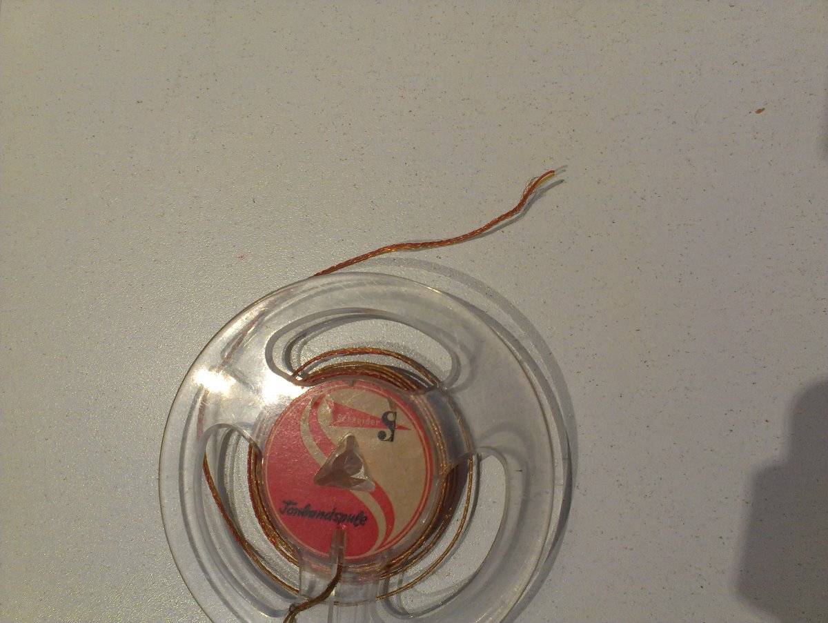

bij BO gebruikten we 5 maal 0,1 mm geemaleerd koperdraad. (stereo)
Voor jouw Philips heb ik nog wat van dit op de rol, rood /geel en koper vlechtwerk.
bij interesse even mailen.

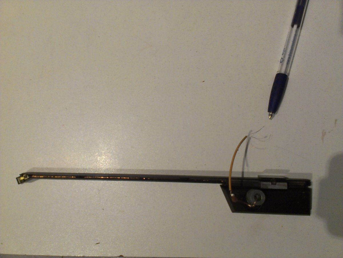

06 mrt 2017 16:58 - 06 mrt 2017 17:05 #65543
Beantwoord door Huub in topic Philips platen speler ver ouderings .AG.2210. opmerking
Franc dat heb ik nog niet mee gemaakt dat er een naald
Uitgevallen is bij de Dyn elemmenten het zou ook zo maar kunnen
maar ze blijven ook wel dan kleven tussen de magnetjes
Ik heb dat draad de sok weg geknipt dat is de dader van de tegen druk arm
de inwendige draden van binnen met de koper kous is voldoende
En soepel .. dat kabeltje zit ook vast van onder aan het arm kolom.
dus word mee gedwongen en als het te star door verharding is geworden
De buiten mantel dan dwingt het arm sterk een of anderen kant op .
dat ik slegt voor de naald en zijde druk ..vandaar dat het staafje naald ook zoekt
het laat zich scharnieren het naald houder stripje nu blijft het ook meer in de midde zitten .
Dat is een goed teken ..ik heb ook van bert kn een stukje heel goedrubber slang gekregen
En knip daar ringetjes van en schuif deze op de buiten punten van het kunstof gedeelte
Dat is nog een goede vinding van bert.. de naald strip houder legt zig dan wat aan tegen her rubber
Huub.
