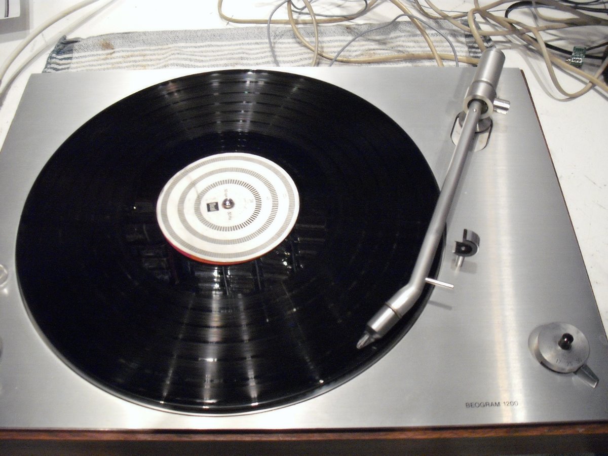

Beste Forumers,
Vandaag begonnen aan het herstel van een Beogram 1200 , en al gauw viel de opbouw op die gelijk is aan een Triotrack.
Omdat de naald er goed uitzag onder de microscoop, is dit project betaalbaar.

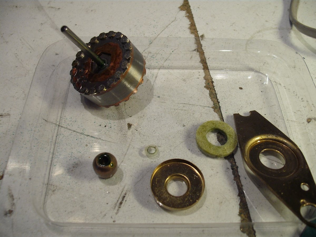

De motorlagers zijn gereinigd (motor gedemonteerd, deze zaten vast)Toen bleek het tussenwiel nog wel wat te "grobbelen" maar de gelijkloop is oké.

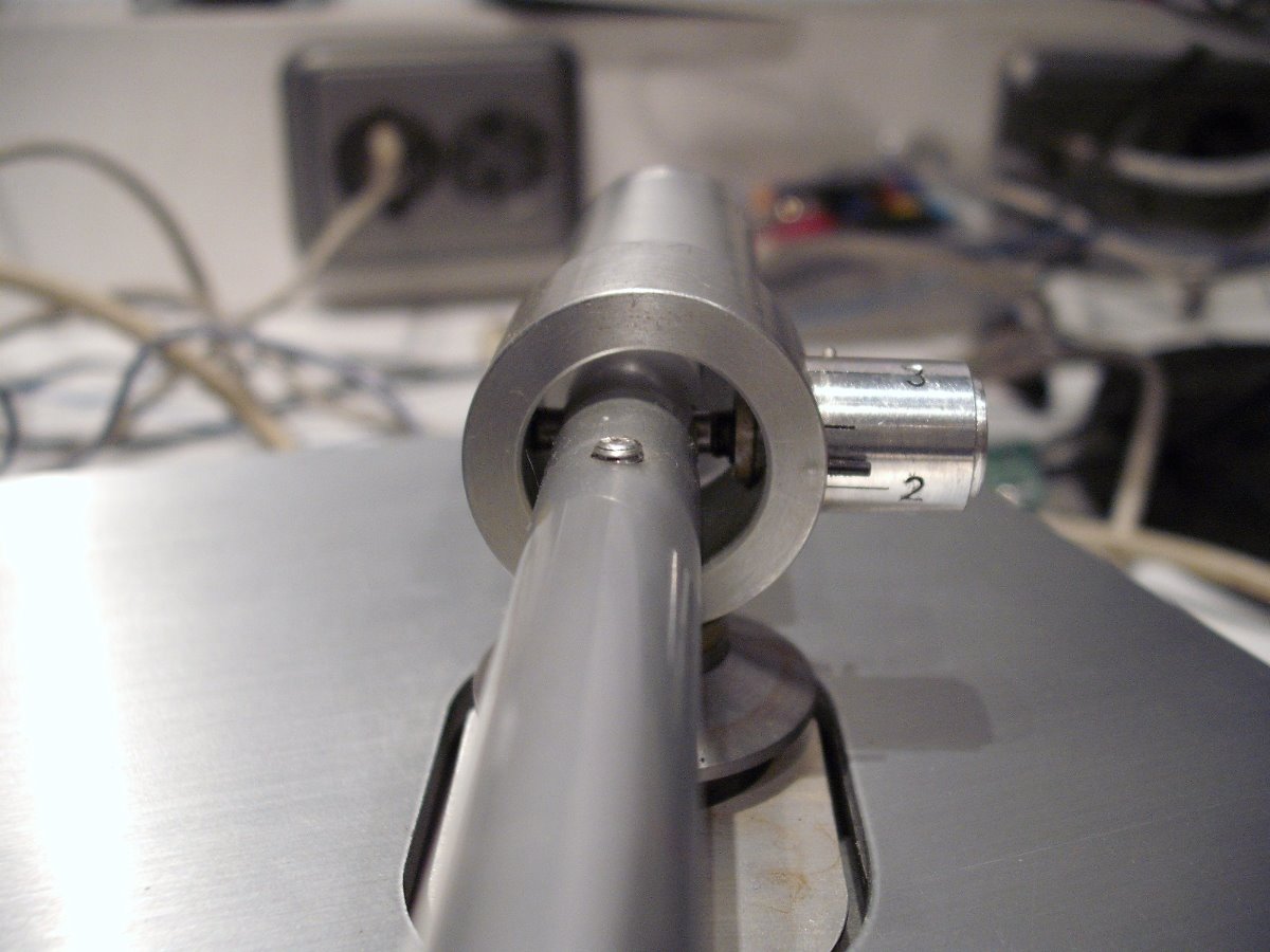

De naalddruk is niet af te stellen met de draaiknop bij de armlagering, en de arm centreert niet meer in het midden van de ring zie foto.
Wie heeft een slooparm of oplossing ?
