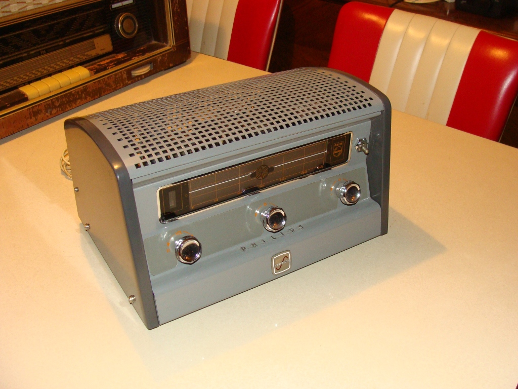

17 aug 2016 01:22 #62036
Tip voor diegene die een Philips AG9006 gebruiken werd gestart door Bert Kn
Deze versterker is een vreemde eend in de bijt met zijn 1200 Ohm uitgang.
Zover ik weet de enige met die impedantie.
Nog niet zolang geleden kocht ik deze versterker welke top gereviseerd is.
Daar ik niet over een 1200 Ohm luidspreker beschikte had ik er een 800 Ohm AD5055 luidspreker aan gehangen, resultaat een kil droog geluid niet levendig met weinig weergave in het laag terwijl je van een AD5055 juist in het laag wat anders gewend ben.
Op aanraden van een mede hobbyist heb ik er twee 5055's in serie aan gehangen zodat de impedantie 1600 Ohm is.
De versterker levert dan wel minder power welke ook nog over twee luidsprekers verdeeld moet worden maar boven verwachting meer dan genoeg om de 5055's uit te sturen en de 5055's klonken weer zoals ik ze ken.
Conclusie.
Deze versterker presteert onder de maat als je er een te lage impedantie aan hangt.
Conclusie.
