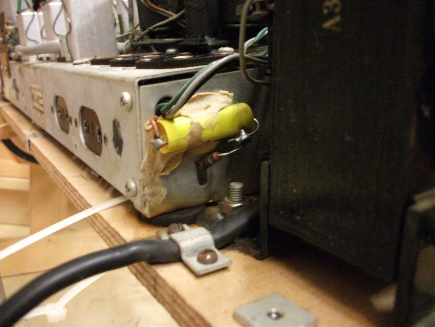

Nu ik dat knoeiwerk met die condensator zie snap ik dat het opnieuw gedaan is, hoewel het er op het eerste gezicht goed uit zag. Als de originele beugel echt niet meer te gebruiken is, bevestig ik op die plaats een drie-polige draadsteun en zet daar de condensator op vast en breng dan de originele aansluitingen naar de draadsteun.
Zo heb ik dat gedaan bij de AG9006, waar bijna alle condensatoren onder een soort plastic strip vast zitten.

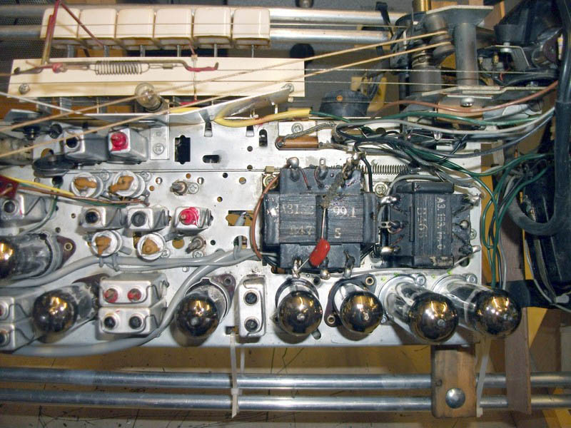

Helaas was de radio niet in originele staat, er was al eens 'knutselaar' mee bezig geweest. Over kit gesproken :woohoo: :
Hoe het wel kan, bijvoorbeeld met nieuwe buisvoetjes i.p.v. 'verkoolde te laten zitten';
Zoals de radio eruit ziet klinkt ie ook :thumbsup:
