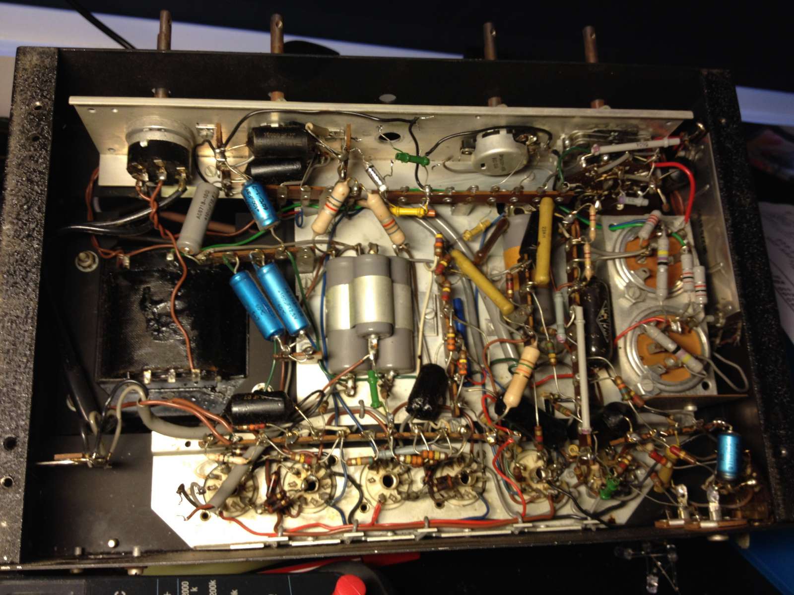

Jon,
voorlopig de keramische condensatoren laten zitten, meestal zijn deze nog in een goede conditie.

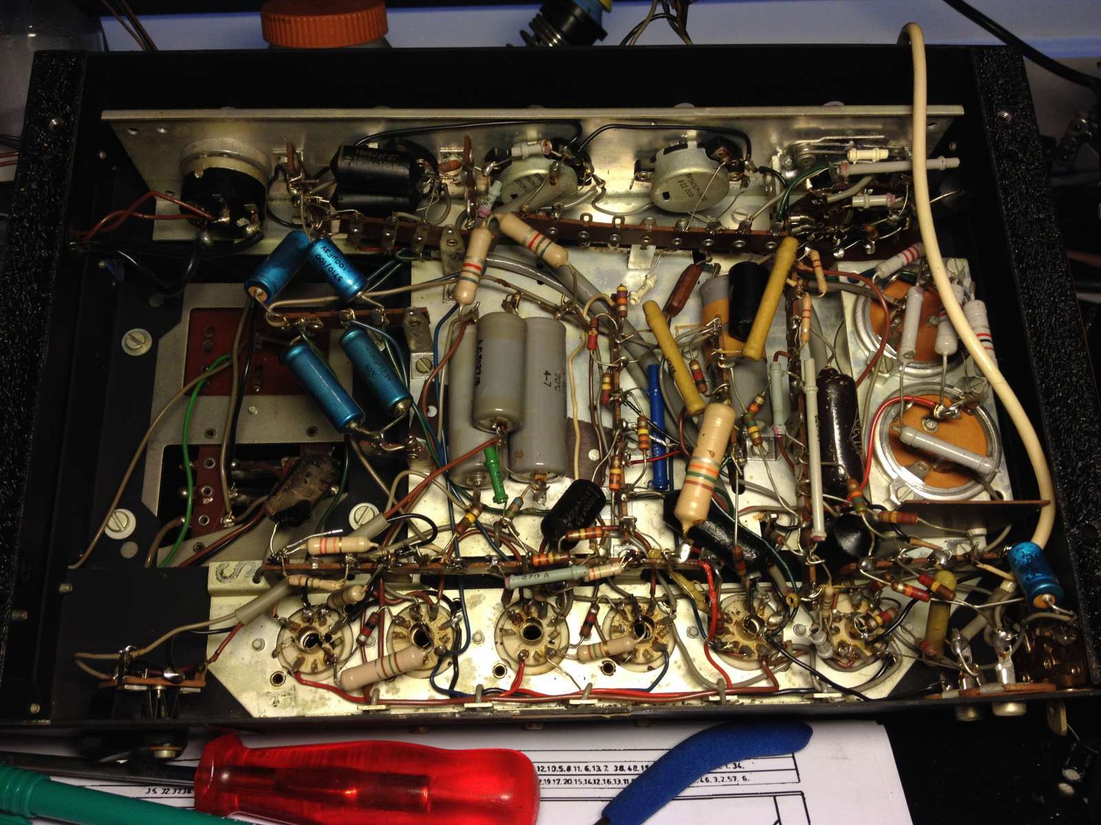

Hoi,
Ik ben deze versterker uit een AG9160 meubeltje aan het reviseren,
En ik vroeg me af of het raadzaam is om ook alle keramische C's te vervangen.
De teerknollen gaan er sowieso uit, alsook alle bruine weerstanden want die zijn stuk voor stuk verrot. (=verlopen)
Ook de kleine elco's worden vernieuwd, ik wil deze versterker dagelijks gaan gebruiken.
De voedingselcos laat ik voor nu nog even met rust.
Ik heb een donor versterker waar ik de volume potmeter heb gewisseld, want die was slecht.
Mooie versterkers vind ik dit, maar wel vreemd dat philips er ook Wima's in heeft gestopt.
