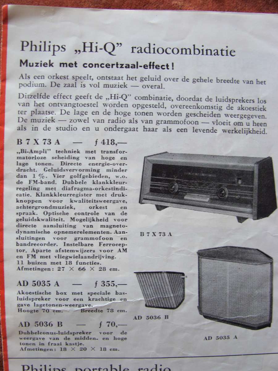

Die radio heb ik toen nieuw gekocht
Maar zonder damens Hoe of die nu er uit zien
Past goed bij de radio ,
Maar de radio,s zijn niet zoo verandert ouderdom.?

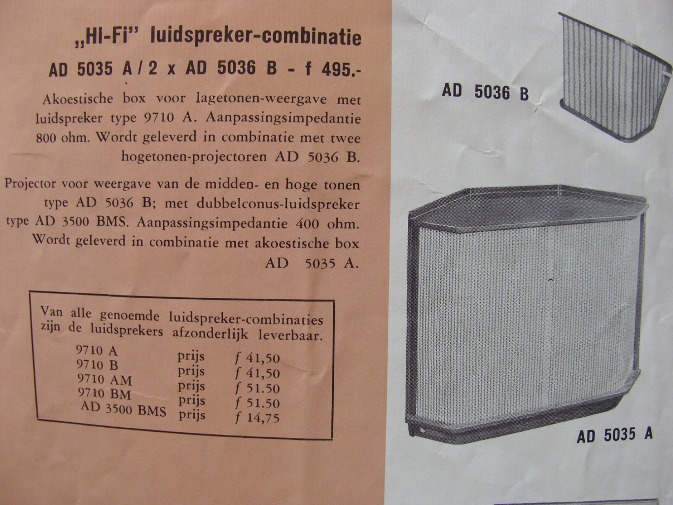

De losse boxen die er bij behoren kun je nog net niet Hi Fi noemen
Cees,
Zo denk ik er eerlijk gezegd ook over.
Ik vond het dan ook vreemd dat Philips ze in de HIFI brochure als HIFI luidspreker-combinatie bestempelde.
Een ding wil ik er wel aan toevoegen.
Bij de latere AG9015 werden de AD5046's aanbevolen.
want b.v de laag
box geeft overal aucoestiesche lek en het kast materiaal bestaat uit erg dunne spaan
plaat van 1cm dik. Dat zou minstens 22mm moeten zijn.
Deze zijn ook niet van de meest dikke degelijke afwerking en nog open (lek) ook.
Maar vind ze wel meer HIFI hebben.

Die HQ OTL radio heeft een versterker die minder dan 1% vervorming geeft en dat zou
wat dat betreft Hi Fi genoemd kunnen worden. Maar het vermogen is minder dan de 10 Watt
die volgens de Din norm vereist word.
De losse boxen die er bij behoren kun je nog net niet Hi Fi noemen, want b.v de laag
Hun veel duurdere Hi Fi broers zijn wat dat betreft heel veel beter en ook beter
afgewerkt.
Je zou die B7X73A dus meer kunnen indelen bij de WW installaties uit die tijd.
Wel een iets beter geluid als een dure tafel radio, maar net geen echte Hi Fi.

Philips High Fidelity uitgave 1957.
Daarin wordt de luidspreker-combinatie AD5036A / 2x AD5036B als HIFI combinatie genoemd.
Philips radio's 1959.
Twee jaar later wordt er in deze brochure bij de B7X73A betreffende de luidspreker combinatie niet meer over HIFI gerept.
Het volgende gaf ik destijds in die discussie aan.
Kan het niet zijn dat Philips al meer naar de toekomst keek en commercieel gezien het HiFi predicaat enkel en allen nog aan de losse componenten wilde toebedelen ?????
Want laten we eerlijk zijn dat is daarna ook de toekomst geworden losse componenten dat was het.
Het lijkt er steeds meer op :lol: .
