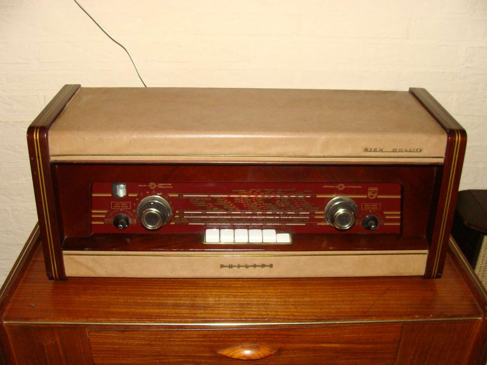

28 dec 2012 13:27 #26096
UGT BX642A tov UGT B6X62A werd gestart door Bert Kn
Om de draad Nazorg B6X62A van Peter niet te vervuilen bij deze een vraag.
Betreft de opmerking van Frank.
De B6X62 en afgeleiden zijn goedklinkende radio's ondanks de kleine uitgangetjes. Ik vind ze persoonlijk iets beter dan de voorlopers.
Zelf heb ik gehoord dat deze kleine uitgangetjes in de B6X62A uit kostenbesparing minder van kwaliteit zijn als de wat forsere in de BX642A.
Nu heb ik inmiddels drie van deze beide radio's onder handen gehad waarbij ik de B6X62A net als Frank zeker niet minder maar net een tikje beter (anders) vind klinken als de BX642A.
Wat niet wegneemt dat de BX642A mits goed gereviseerd geweldig klinkt.
Wie kan hier meer over roepen?
Mg.
Bert.
