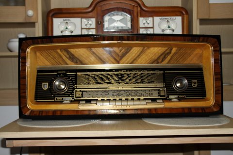

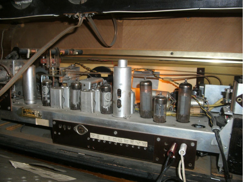

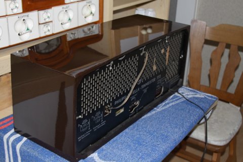

Nog wat aanvullende informatie over de radio van Herman:
De eindtrap is uitgerust als OTL met twee maal EL86 (dus niet EL84 en EL86 zoals ik eerder zei). De twee luidsprekers worden - net als de nederlandse B7X73a - aangestuurd via een ingebouwd scheidingsfilter.
De opzet verschilt geheel van de nederlandse radio's, het schema is totaal anders. De radio heeft ook druktoetsen voor vaste tooninstelling en zelfs een dynamiek compensator met twee gloeilampjes (deze is uitschakelbaar).
Opvallend is de werking van de toonregeling, die werkt veel soepeler dan bij de nederlandse Philips radio's.
Door de dubbele M.F. trap, ook voor AM is de gevoeligheid bijzonder hoog.
Als laatste: Zoals bij duitse toestellen gebruikelijk wordt hier ook gebruik gemaakt van een brugcel.
De lage tonen luidspreker is ook een geheel ander type dan de 9710AM. Lijkt nog het meest op Grundig.
Een bijzonder toestel met een bijzonder fraaie weergave.

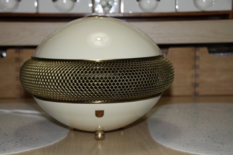

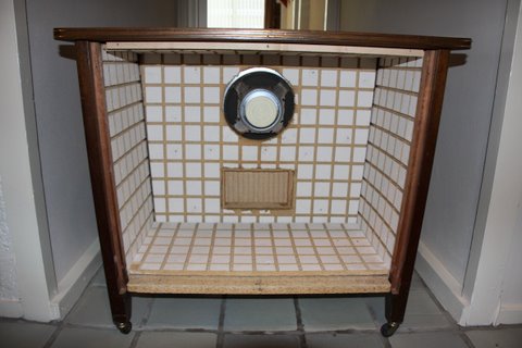

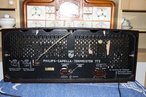

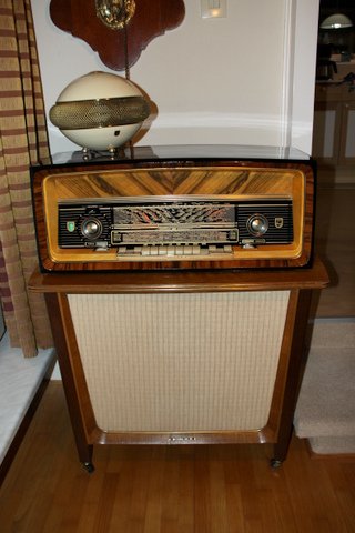

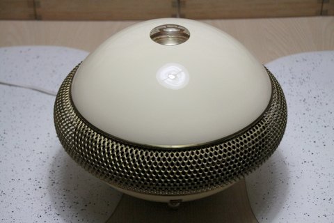

Hi gentlemen
Een zeer goede kennis van mij en de HiQGN heeft enige tijd geleden
de bovenstaande radio gekocht.
Deze Philips radio's waren geheel bedoeld voor de Duitse markt en
de tegenhangers van de Nederlandse Hi-Q radio's. Verder is de enige
vergelijking die is te maken dat we het hier over een ontvanger met
losse luidsprekers hebben. Bij de Duitse versie gebruikte men geen twee
losse satellieten maar de eerder door mij beschreven KD1007 oftewel de
UFO en een bas-luidspreker waar de radio op kon staan. De UFO verstrooit
de midden en hoge tonen rond en de Duitse baskast was niet geschikt om
in een hoek te plaatsen, zoals de Nederlandse versies.
Kortom, een heel andere weergave principe en totaal andere radio installaties
dan de Nederlandse versies.
De voor- en nadelen van beide systemen zou een discussie kunnen zijn,
maar het gaat me hier even om de rapportage van de Capella van onze
vriend Herman.

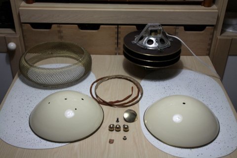

Het chassis is geheel nagekeken door onze technische man Peter1952 en de
kasten zijn door Herman geheel gerestaureerd en zien er weer in prachtige
nieuwstaat uit. Het doek van de baskast is vervangen door het door mij
eerder genoemde doek van Ben Dijkman. Om een wat strakker uiterlijk te
krijgen, passend zoals het originele doek, is echter de achterkant van dit
doek naar voren gericht.
Ook de UFO is geheel gerestaureerd en in zijn oorspronkelijke staat terug-
gebracht. Daartoe is hij opnieuw gespoten in fraai ivoorwit, zoals het
origineel was. De 'schalen' zijn van dun metaal en er was dan ook het nodige
uitdeuken nodig, heb ik begrepen.

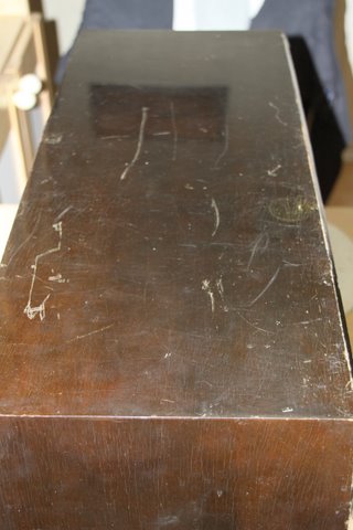

Ook de kast van de ontvanger is geheel gerestaureerd. De laatste foto toont
even de oorspronkelijke staat ervan.
De weergave is volgens de trotse eigenaar fantastisch en goed te regelen
met de knoppen en toonregelingen. De ontvanger is zeer gevoelig op alle
golfbereiken.
Ik feliciteer Herman met deze prachtige radio installatie en de prestaties
om deze weer in zo'n geweldige staat terug te hebben gebracht.
Een top radio!
