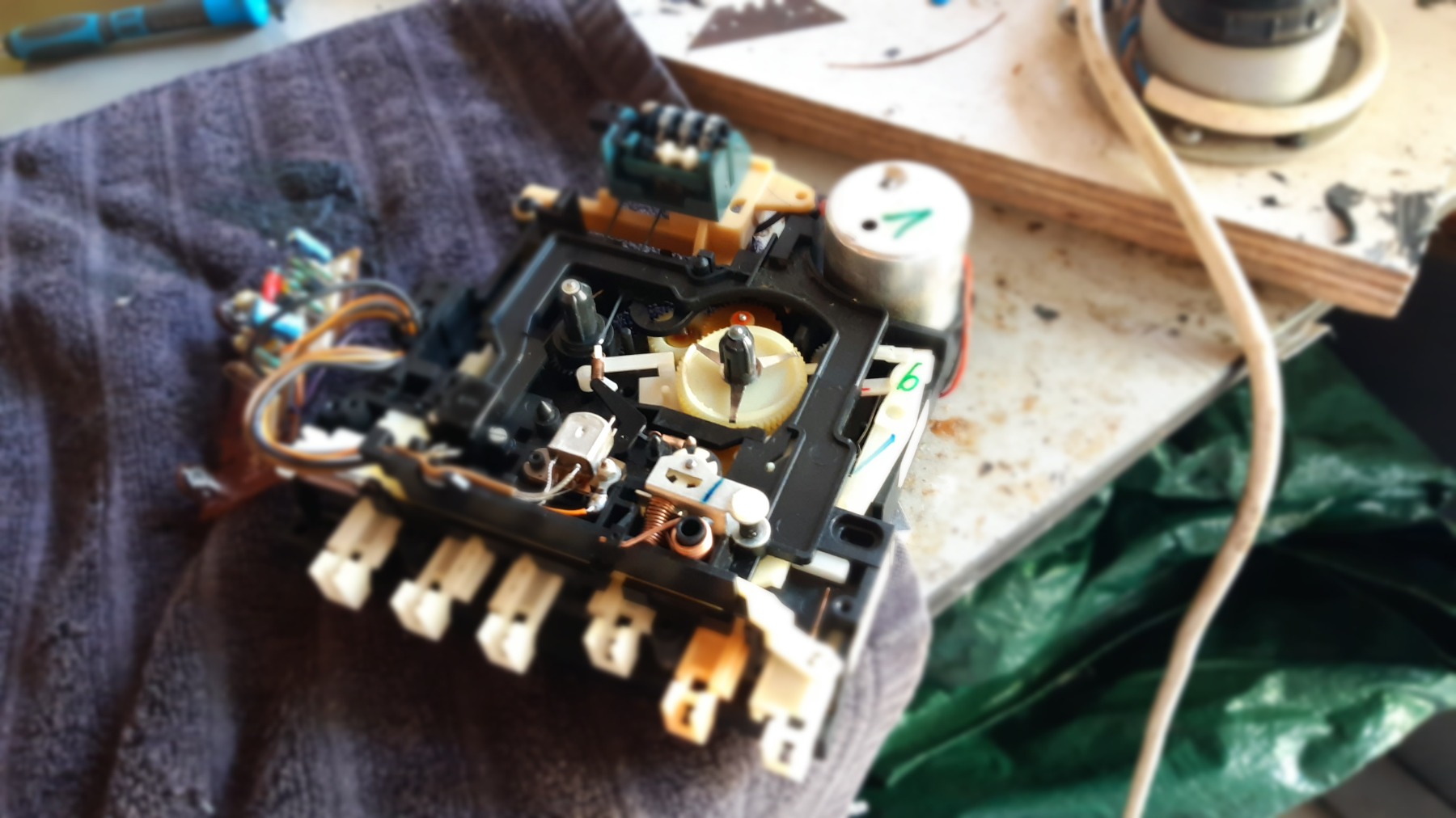

Beantwoord door Rene Daemen in topic Philips Boombox 22AR580 LOOPWERK
Adrie
Sloop radio heeft totaal geen zin
Alle oude philips cassette decks uit eind jaren 70 en 80
Hebben de tandwiel pest heb nog 1 staan met cd speler
Laatst een bandje er in gehad speelde tot de helft en jawel bandsla open tandwiel rot
Soms op alie iets te vinden anders kijken voor ander merk boombox die hebben dit niet.
Het is het leed dat philips heet.
Vaak is het een gepriegel omdat andere onderdelen ook van plastic zijn van het zelfde materiaa en zo kan breken.

Beantwoord door Cees PA1DBA in topic Philips Boombox 22AR580 LOOPWERK
Informeer of kijk in de webshop van MFBfreaks mogelijk dat de tandwielset bij hun leverbaar is.
of hier:www.ebay.com/itm/164127979573

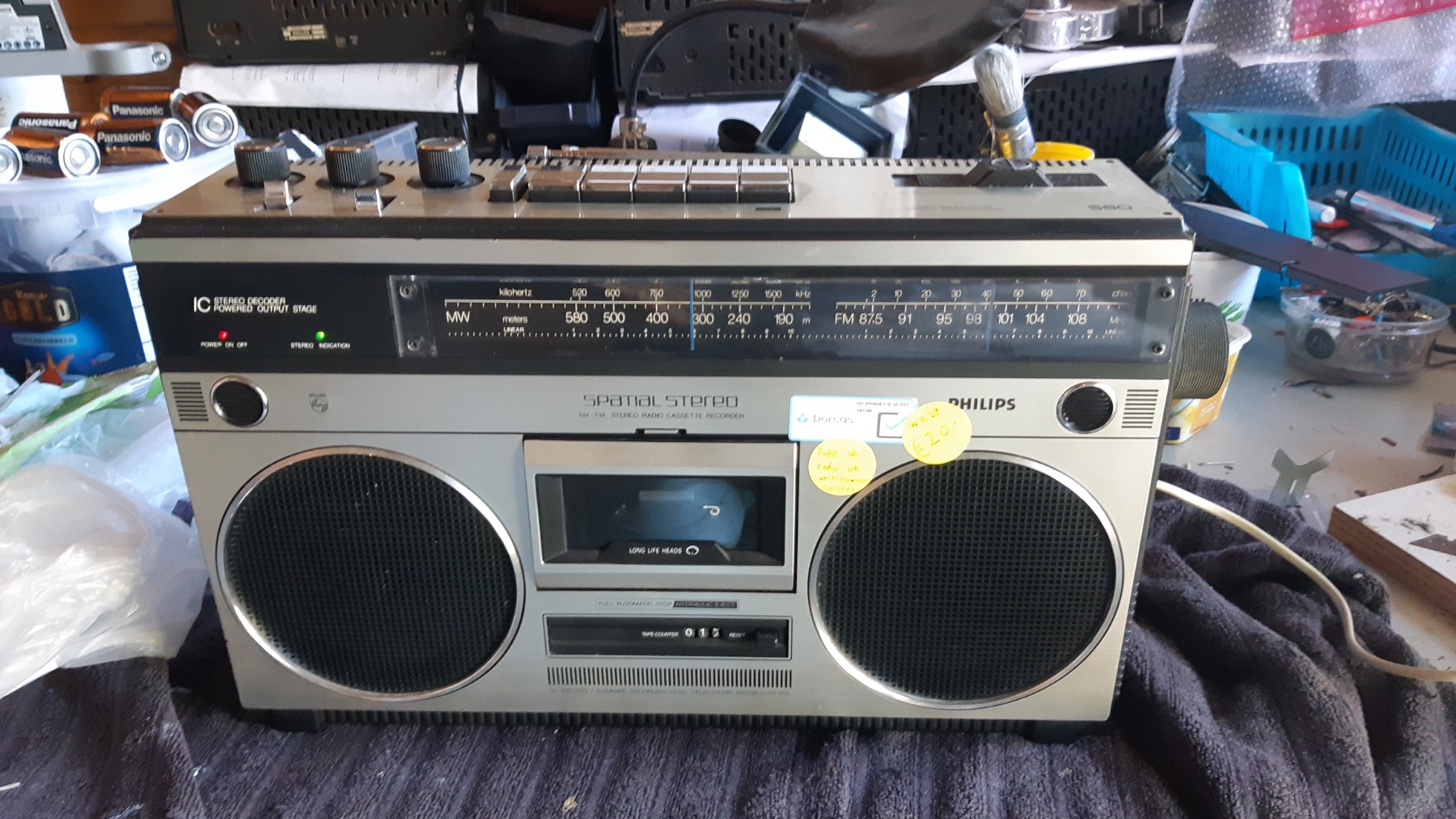

Hallo allen.
Ik heb een Philips Boombox 22AR580 op de kop getikt. Helaas loopt het cassette gedeelte niet. Heb snaar vervangen. maar helaas mist een van de kleinere tandwieltjes van de "play" aandrijving een paar tanden. Vooruit en achteruit spoelen loopt goed maar afspelen lukt daardoor niet. Ik zoek een sloopradio van dit type of een adres of tips voor een vervangend tandradje. Alvast dank. Adrie
