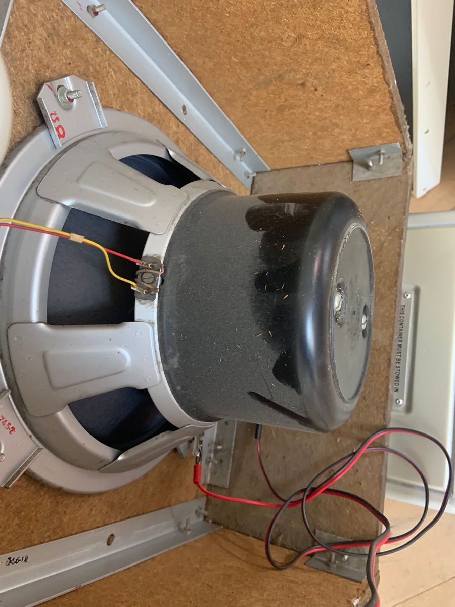

Kunnen die hogere waarden niet in 4 ohmversies zijn?

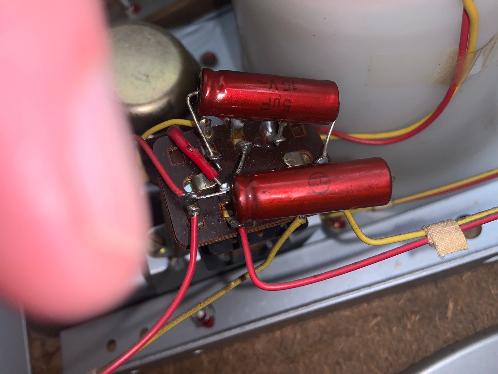

19 aug 2025 23:05 #101635
door Analog
Beantwoord door Analog in topic Isophon G3037
Dag Peter, Dank je. Ja lijkt me wel het beste inderdaad.
Zal kijken voor bipolaire elco’s.

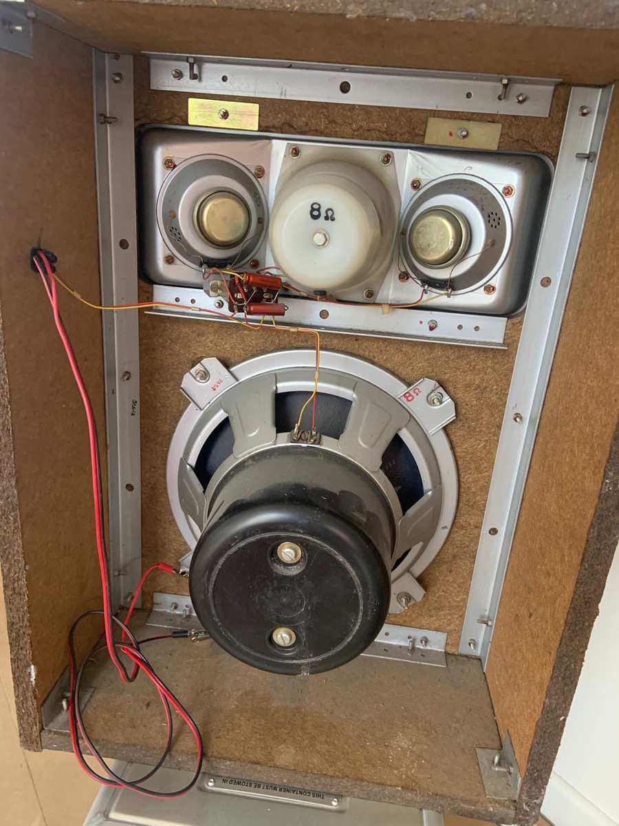

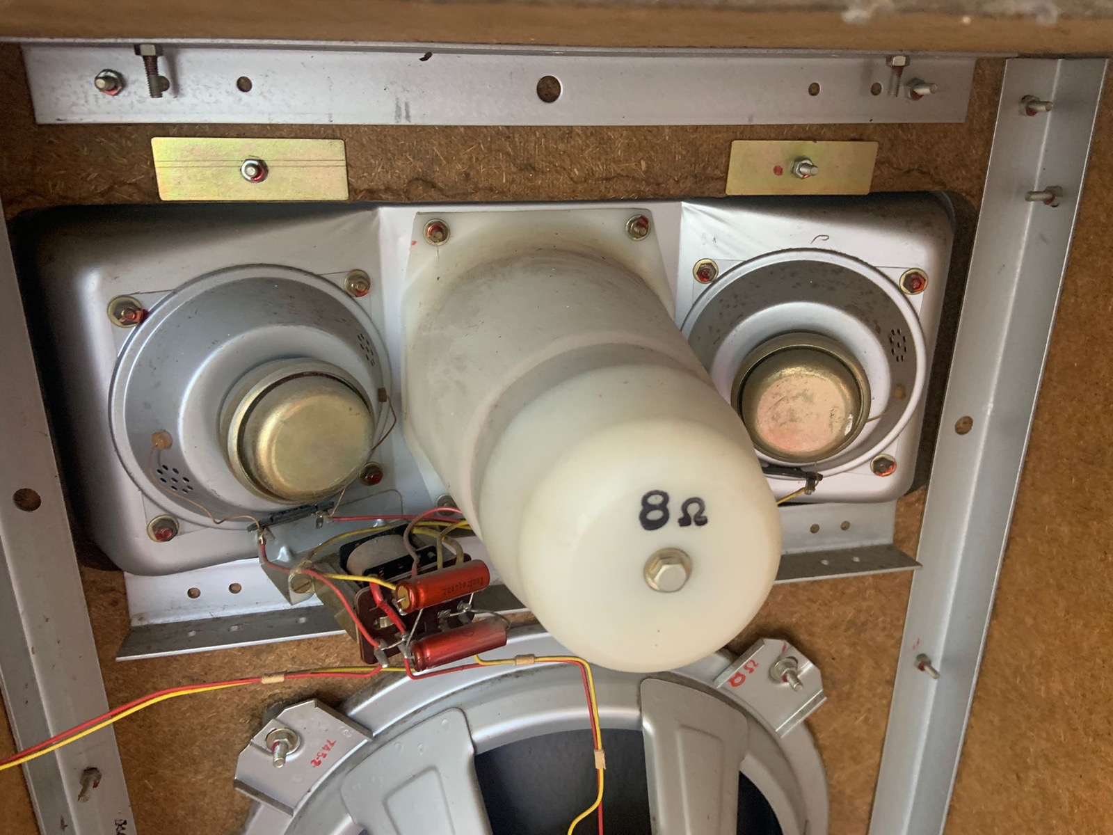

19 aug 2025 22:13 #101634
Beantwoord door peter1952 in topic Isophon G3037
Ik zou gewoon de waarde erin zetten die er nu ook in zit, dan zit je altijd goed.
Misschien zijn de luidsprekers na verloop van tijd gewijzigd, waardoor de waarden veranderd zijn.
Neem wel bipolaire elco’s.
19 aug 2025 20:27 #101633
door Analog
Isophon G3037 werd gestart door Analog
Recent heb ik een set vintage Duitse Isophon G3037 speakers gekocht. De naakt versie zeg maar, zonder kast er rond.
De speakers werken maar de condensators zijn wel aan vervanging toe denk ik. De waarden hebben ik gevonden: 2 stuks van 15V - 5uF.
Echter als ik online achter deze speakers zoek zie ik exact dezelfde speakers met 10uF en ook met 15uF condensators. Zover ik weet
is de basis van deze units gelijk gebleven? Iemand hier info of kennis van en een schema? Dat laatste lukt me zelf niet te vinden nog.
