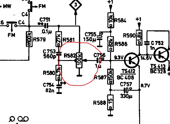

Die 560pf met 75 k in serie over 100k zullen het geluid niet merkbaar beïnvloeden.
Vaak klinkt een loudness opdringerig, en ben je beter af zonder.

er staat op 100KLOG.
Gewoon erin solderen,en dan luisteren.

Zou de oude pot lineair of logaritmisch geweest zijn? Zou ik het best in het schema R581 ook verwijderen, of is dit niet nodig?
03 mrt 2023 13:53 #96816
Beantwoord door PE9ZZ in topic Philips 22RB444
Dit is het loudness circuit. Als je een volumepot vindt met zo'n aftakking kan je die gebruiken anders laat je dat circuit gewoon los.

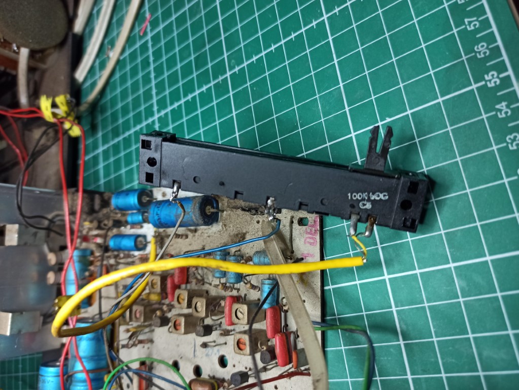

Philips 22RB444 werd gestart door zjokkeh
Hoi,
Ik heb een Philips 22RB444 radio waarvan de potmeter niet goed meer werkt. Het is een schuifpot met een center aftakking. Ik snap niet zo goed hoe dit werkt. Aangezien ik geen andere pot kan vinden vroeg ik mij af of het mogelijk was om de centeraftakking te vervangen door 50K weerstand? Of werkt dit niet zo?
