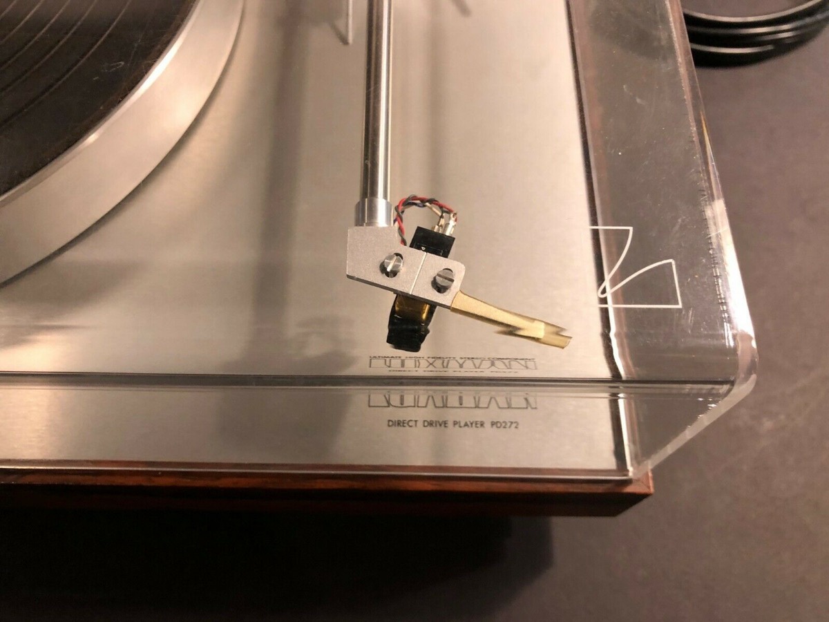

Dat het element zo schuin stond viel me op de eerste afbeelding ook niet op.
Verder erg mooie speler!

Het element staat wel degelijk schuin ten opzichte van de rechte arm.
Als je goed kijkt kan je dat ook zien. In dit geval heb ik dan toch ervaring
met deze fraaie platenspeler en indertijd was ik nog wel eens bezig met
de fouthoekmeter om verschillende elementen te monteren.
Ik heb de speler toch heel wat jaren gehad.
Ik kan je verzekeren dat er helemaal niets mankeerde aan de fouthoek.
Ik ben het eens met Frank, Luxman zal echt wel geweten hebben wat ze
hebben gedaan......
Ik vond het indertijd een erg mooie lichte arm met een fraai gedempte lift.

Je ziet wel dat de hart as van het element naast de hart as van de arm zit.
Dan heb je toch een soort S arm constructie.
Verder kan het zijn dat de draai as niet in het midden van de cirkel zit die je ziet als draaipunt van de arm.
Ik heb zelf ook moeite om dit te zien maar vaak is het gezichtsbedrog.
Ik neem aan dat een merk als Luxman echt wel weet wat ze doen, die precisie Japanners....
Ik zou zelf zo’n speler gerust durven kopen.

Wat mij ineens opvalt bij de Luxman is dat de arm volkomen recht is en het element ook recht gemonteerd is. Je krijgt dan een gigantische fouthoek die ook niet constant is. Je ziet ook duidelijk dat er gleufgaten in de kop zitten. Het element in lengterichting verschuiven heeft geen zin in dit geval. Het element hoort vanwege de fouthoek m.i. schuin gemonteerd te worden om de fouthoek zo klein mogelijk te maken.
Ik heb deze constructie wel vaker gezien, o.a. bij Audio Technica.
