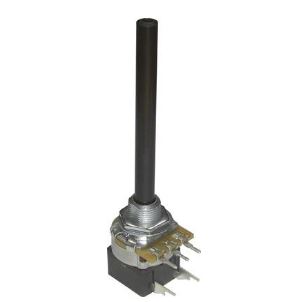

Conrad bestelnummer 703297
Met plastic as dus makkelijk in te korten en plat kantje aan te vijlen.
Succes Adrie !
Succes Adrie !

Dag Cees,.......6 mm klopt maar niet gekarteld en iets afgevlakt. Zie foto's Dan voor je reactie Groet Adrie -PD3AJ

Denk dat 10 KiloOhm logaritmisch met schakelaar het heel mooi doet,
heeft hij een gekartelde as van 6mm ?
