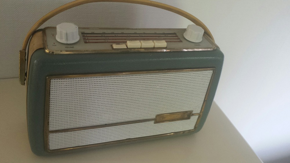

Kraakfouten in torren komen vaak voor. Ouwe geraniumtorren zijn berucht (whiskers).

Verlopen elco's zullen het niet zijn omdat deze zich niet herstellen.
Voor het vinden van zo'n fout is een signaalzoeker eigenlijk onontbeerlijk.
Zet een signaal op de buitenste aansluiting en massa van de volumepotmeter,dan kun je er achter komen of de fout voor of in de l.f versterker zit.
Eventueel kan T3 een OC169 roet in het eten gooien.
vr.gr. Andries

Eeen vreemde klacht heb ik met mijn Akkord Penquin K61. Deze speelt dan weer volle bak en dan weer langdurig op heel laaf geluidsniveau. Af en aan. Ik heb alle mechanische mogelijkheden onderzocht maar klacht gaat niet weg. Misschien verlopen elco's?
