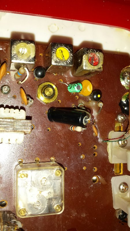

22 jan 2019 18:54 #75693
door adrie franse
Beantwoord door adrie franse in topic Mino 103 transistor radio
Heren, elco's vervangen inmiddels. Nog steeds alleen maar schreeuwend geruis. Ook op andere locaties buitenshuis. Verdenk toch een of meer torren. Dank voor de suggesties. Groet adrie
22 jan 2019 17:02 #75689
Beantwoord door PE9ZZ in topic Mino 103 transistor radio
Da's natuurlijk gauw genoeg getest met een andere portable.

22 jan 2019 15:38 #75685
door adrie franse
Beste Tjerk, dank voor je reactie. Dan ga ik eerst de elco's eens checken/vervangen. Groet Adrie
22 jan 2019 09:05 #75674
Ik had een gelijksoortige radio met een vergelijkbare klacht. Uiteindelijk bleek elcootje lek. Daarna speelde die weer als een tierelier. Die torren zijn standaard silicium exemplaren. Vergelijkbare torren zijn BF494 maar zelfs een BC547B zal nog wel werken. Maar die zijn hier niet stuk.

22 jan 2019 08:50 #75673
door adrie franse
Mino 103 transistor radio werd gestart door adrie franse
Al eens eerder over deze radio wat geplaatst. Veel schreeuwerige ruis en weinig muziek en een schema is niet te vinden.
Ik vermoed dat een of meer transistoren versleten zijn.
Ik hoop dat het op de foto is te zien. Ik zou graag een manier weten hoe ik het type van de transistoren kan achterhalen. Het zijn enkele ronde en enkele die op de meer moderne types lijken ( silicium) Op een van die ronde transistoren staat een gele stip. Geen nummer te ontdekken verder. Groet en alvast dank....Adrie
