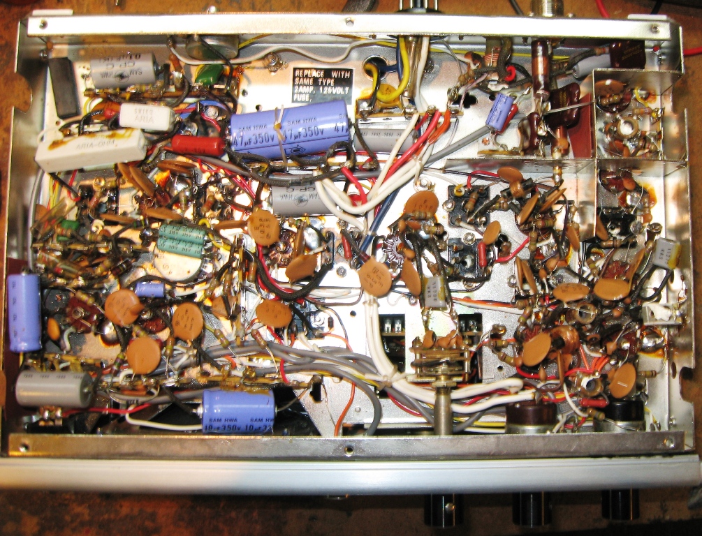

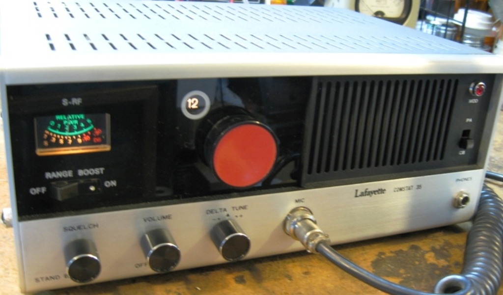

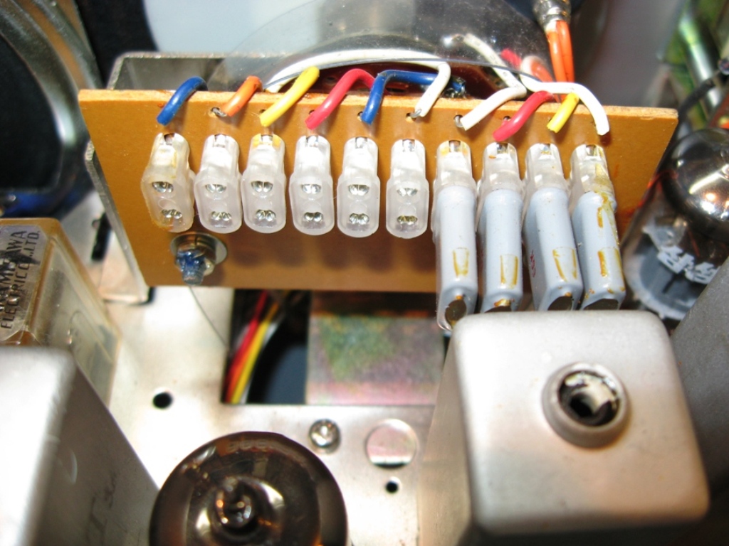

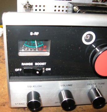

Ziet er netjes uit, die buizenbak. Grappig ding ook. Met frequency synthesizer.

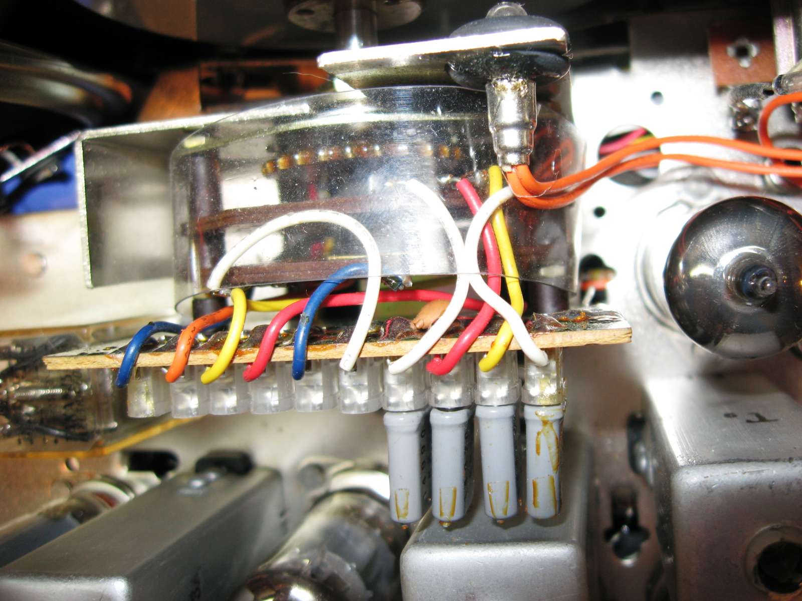

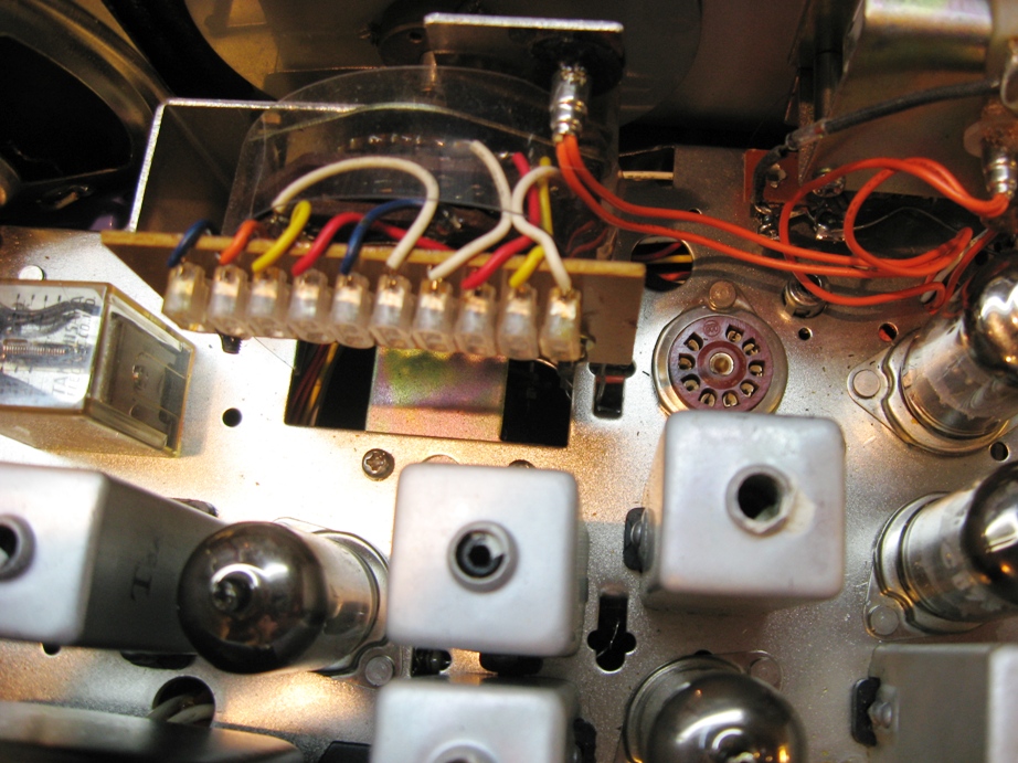

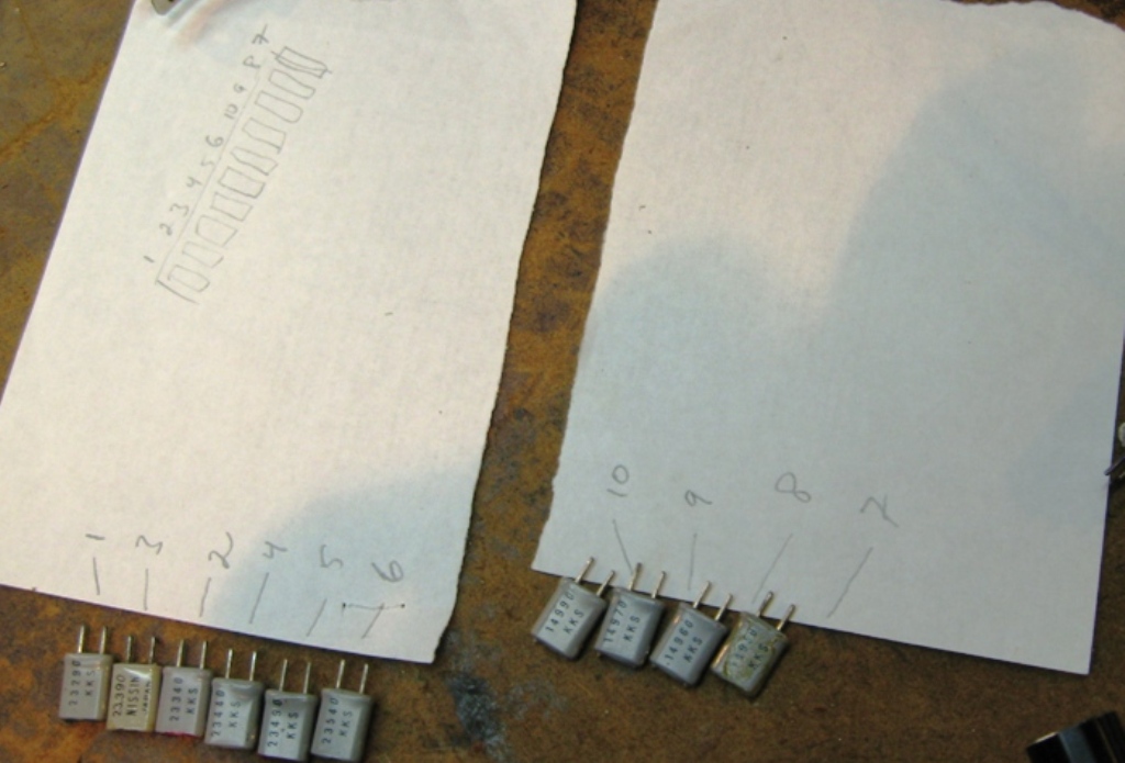

Is geen gezeur hoor, doordat ze inderdaad de neiging hadden om er uit te vallen, heb ik er een schaaldraadje overheen gespannen met 1 veertje. helaas geen foto van gemaakt en de kast zit weer dicht

Het is natuurlijk gezeur van een perfectionist.....
Maar ik zou die Xtalletjes definitief beletten om er ooit nog uit te vallen. Bijvoorbeeld met een stripje pertinax plat over de koppen van alle Xtalletjes. Gaatjes aan de einden en in de strip met houdertjes, 2 spiraalveertjes inhaken
Min of meer zoals dat met buizen ook nogal 's gedaan werd

Dat is nu letterlijk een "buizenbakkie" :lol:
