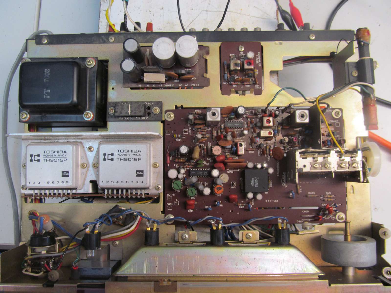

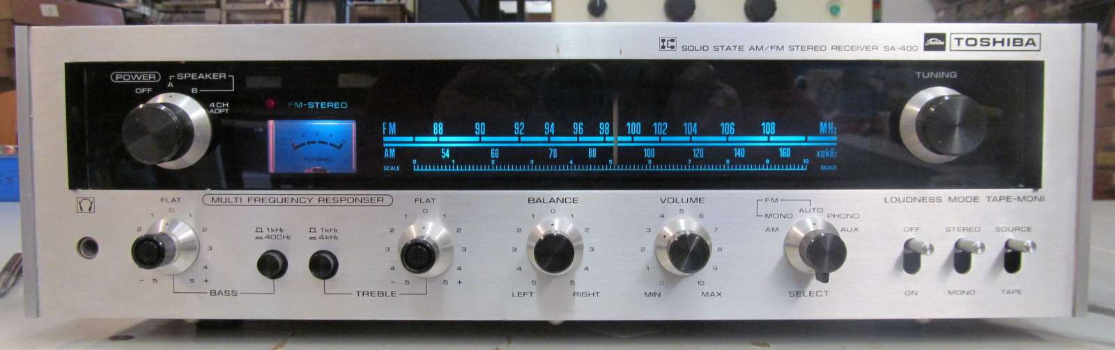

In 1973 kost ik bij dit BCC filiaal in Osdorp een Toshiba SA400 stereo receiver. Deze heb ik jarenlang gebruikt en is in de loop van de jaren uit het zicht verdwenen door aanschaf van iets anders.

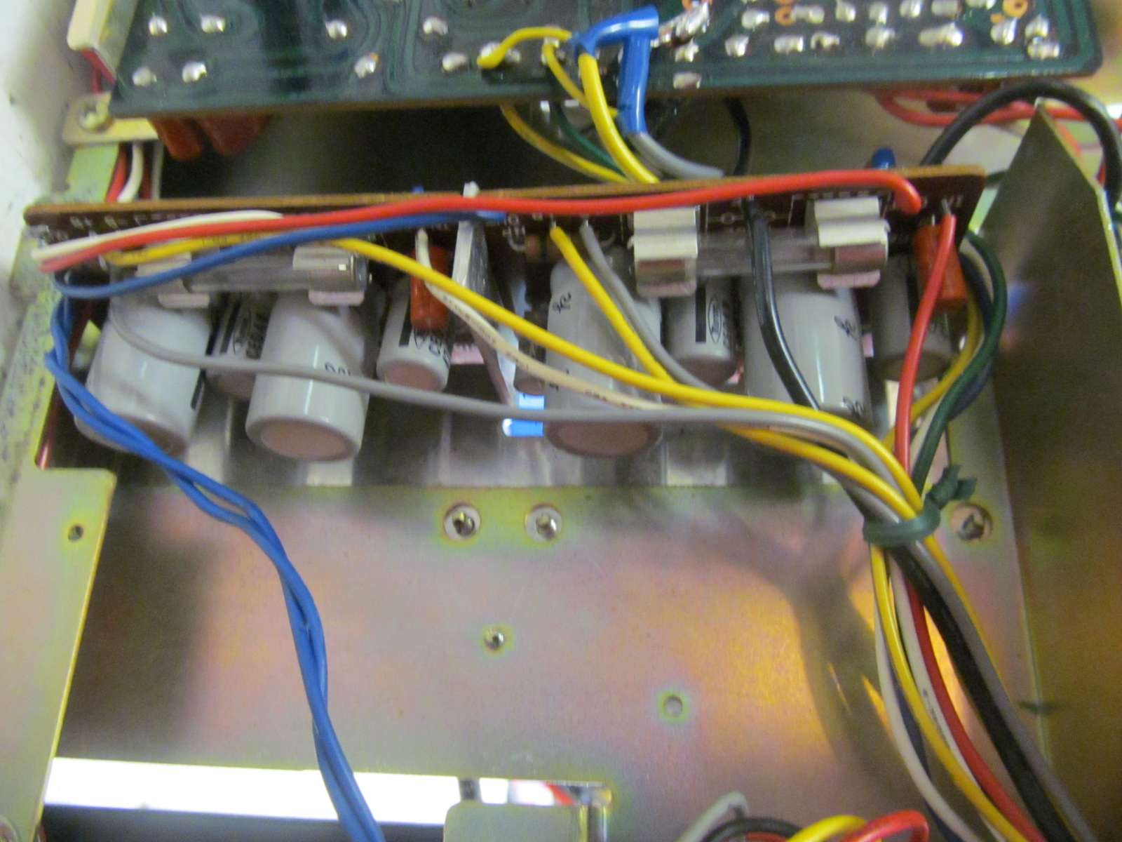

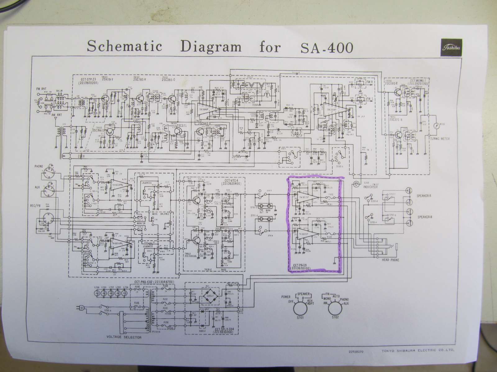

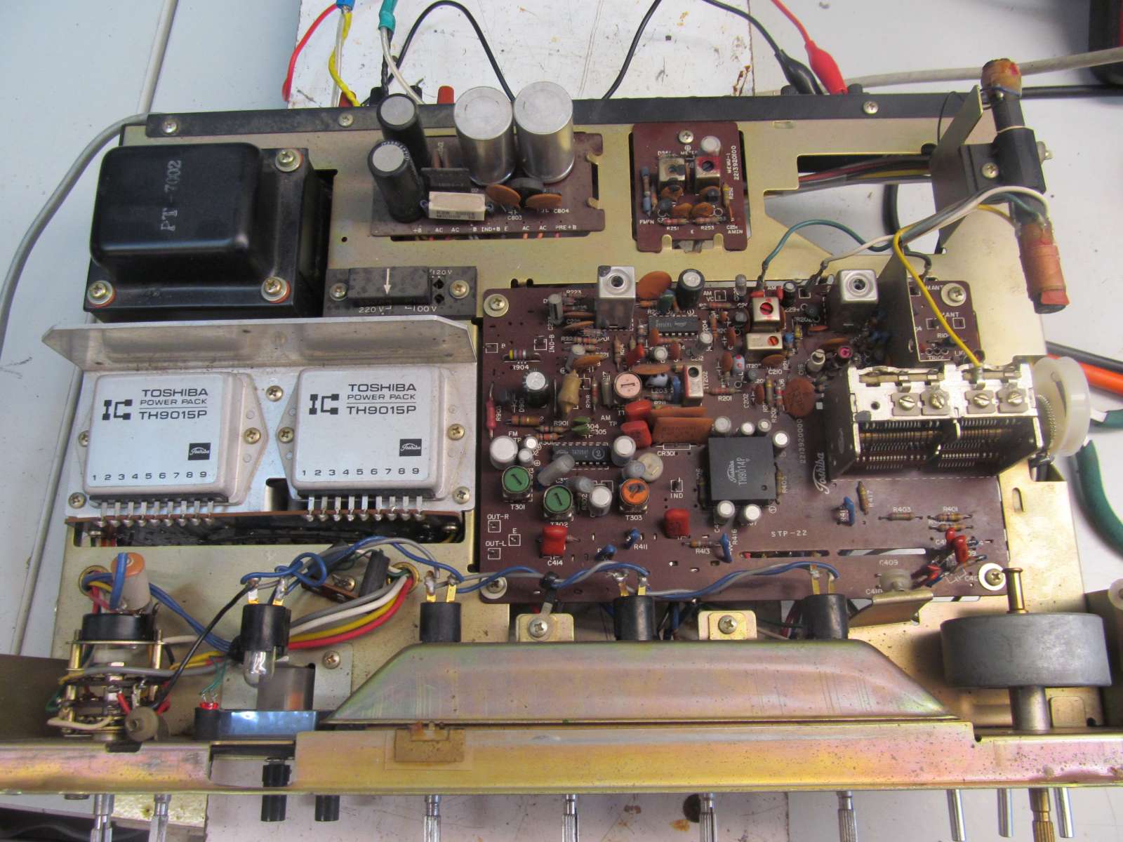

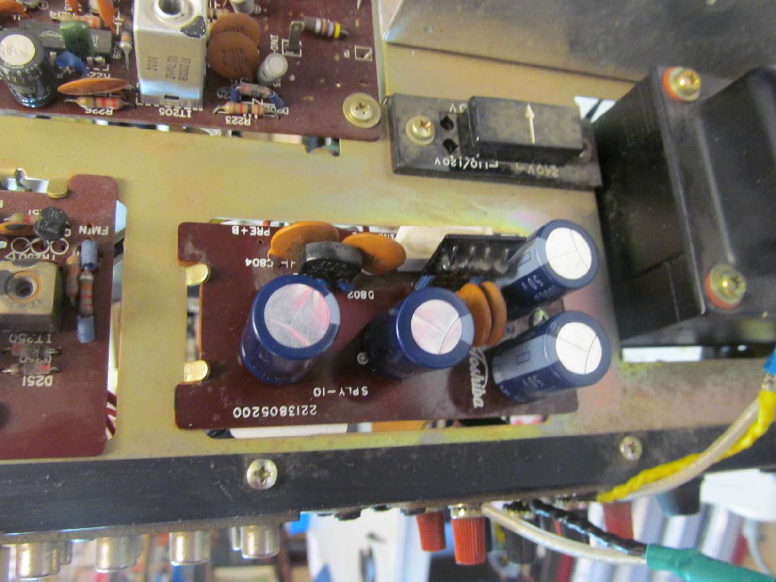

Je ziet ze niet zoveel en toen er laatst 1 op MP te koop stond deze gekocht. De afstemming stond muurvast en het schaalkoord was geheel verdwenen. Op Internet een schema gevonden, geen schaaldraad route. Dus dat zelf uitgezocht. Ik heb de elco's vervangen in de voeding en de voorversterker. Het rechter kanaal was wat zachter dan het linker. Een enkele was lek, maar ik vond het beter. Overigens is de hele opbouw en de kwaliteit van de gebruikte onderdelen van bijzonder goede fabrikanten. Een echt ouderwets analoog jaren 70 geluid.
Kortom hij speelt al weer lekker, ik mis alleen nog 2 kapjes voor de toonregelaars.
