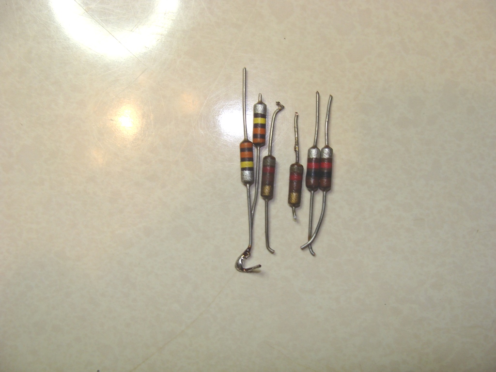

01 jun 2014 20:14 - 01 jun 2014 20:28 #43769
Beantwoord door Bert Kn in topic Nog een tip van Flipje uit de Betuwe.
René,
Een van de 820 Ohm weerstanden was de boosdoener.
Omdat ik hem open had heb ik die andere ook preventief vervangen.
Wel vreemd dat je er alleen op de PU stand last van had, je zou dan eerder de EF86 verdenken.
Grt.
Bert.
Grt.
Bert.
Laatst bewerkt 01 jun 2014 20:28 door Bert Kn.
01 jun 2014 20:05 #43768
Beantwoord door Rene Daemen in topic Nog een tip van Flipje uit de Betuwe.
Hoi Bert,
daar hebben deze weerstanden nogal eens last van verlopen
de 9018 heeft de wat modernere weerstanden
ik had ook gerommel in de versterker nm op de pu stand
daar was een ECC83 de boosdoener van die vervangen en goed
zit nu al een jaar of 3 in
maar het werkt weer en daar gaat het om
Grt René
Grt René
30 mei 2014 00:00 #43715
Nog een tip van Flipje uit de Betuwe. werd gestart door Bert Kn
Een AG9015 versterker welke met de balance regelaar in de middenstand in balance speelde liet het afweten.
De balance regelaar moest ruim naar links voor het goede stereo beeld.
Nadat ik deze rakkers in de voor en eindversterker had vervangen was het probleem in de balance weergave opgelost.
Echter er trad een ander probleem op.
Het rechter kanaal rommelde op de achtergrond wat.
Dit probleem had ik al eerder bij een AG9018 opgelost.
Het reinigen met alcohol van de buisvoeten waaraan gesoldeerd was.
Ook nu was dit de oplossing.
