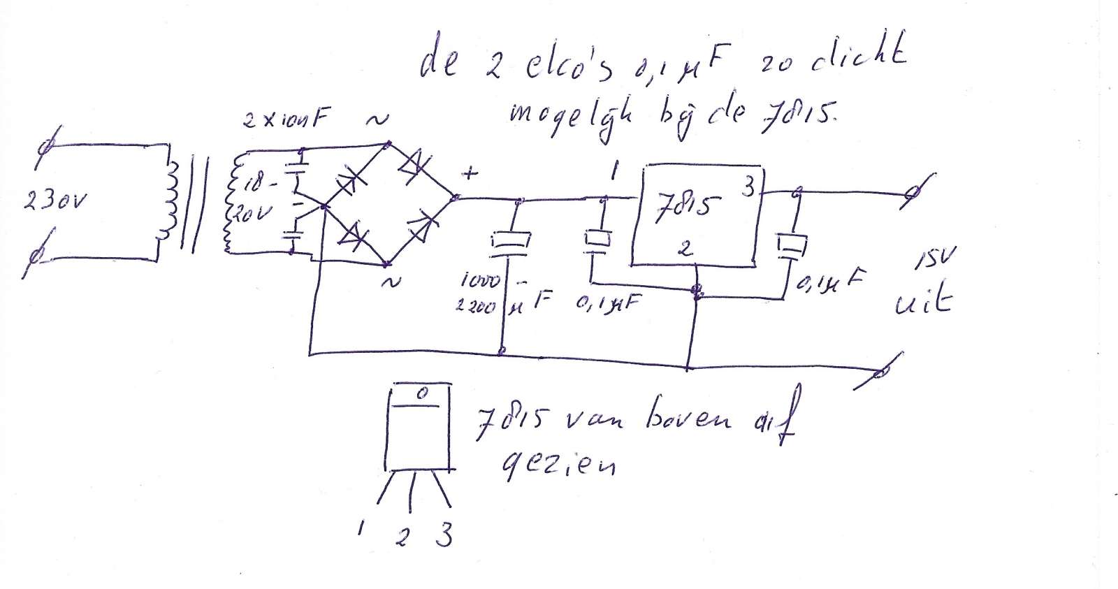

omvormer 230 volt naar 15 volt DC

10 feb 2014 17:09 #40722
door MauriceH
Beantwoord door MauriceH in topic omvormer 230 volt naar 15 volt DC
Gedoe allemaal.
Wissel spanning 18 of 20V trafootje, brugcel, dan elko 220uF, parallel daaraan 100nF,
een 7815 uitgang weer 100nF naar massa en een elko van 100uF.
Werelds Voeding voor 200mA, hoef je niet eens te koelen.
Zoek op LM7815.
Gedoe allemaal.
Zoek op LM7815.

10 feb 2014 00:03 #40714
Beantwoord door Cees in topic omvormer 230 volt naar 15 volt DC
En als die printjes er niet meer zijn, dan is het niet moeilijk te maken.
Als je naar de plaatselijke "elektronica boer" toe gaat en je legt uit wat je wil.
En je vraagt om een spanning stabilisator of spanning regelaar van 14 V/500mA (ruim nemen)
dan leggen ze je precies uit hoe je te werk moet gaan.
Print trafo 500mA, brug cel, of beter 4 "snelle"diodes in brug,elco van 2200 uF/25V en vervolgens de spanning regelaar en een paar kleine elcotjes op een gaatjes printje en je
hebt een mooi stabiel voedinkje.
Bij de spanning regelaar kun je een schematje krijgen en anders van het www zelf afdrukken.
Succes Niels en vr gr Cees.
09 feb 2014 21:04 #40712
Beantwoord door peter1952 in topic omvormer 230 volt naar 15 volt DC
Er zijn volgens mij printjes te koop, waarop een brugcel, elco en stabilisator. Er zit een potmetertje op waarmee je de uitgangsspanning kan instellen. Lekker analoog dus geen storing.
Zelf maken is ook niet zo moeilijk. Trafo'tje van 220 naar 18 à 20 V., brugcel, elco en een driepoot stabilisator (wel ontkoppelen!) en je hebt een prachtige 15 V. Voeding.
Delta had vroeger van die complete voerinkjes voor inbouw. Prachtige dingen en niet stuk te krijgen. Vind je soms op de beurs.
Die printjes zijn van Velleman, dacht ik.
