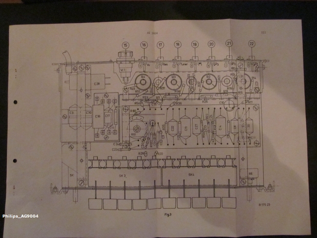

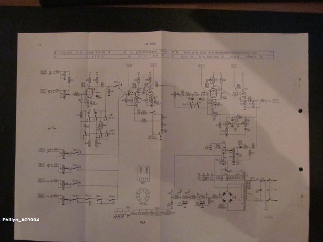

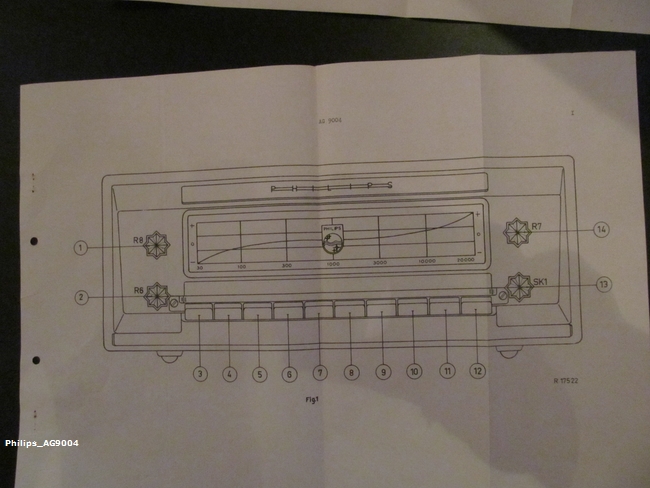

Bij het inbrengen en sorteren van documentatie kwam ik een originele documentatie set tegen van de AG9004.
Scanner is stuk grieperig, komt dus iets later in PDF en komt in de NVHR schematheek. Hierbij alvast een voorproefje.
