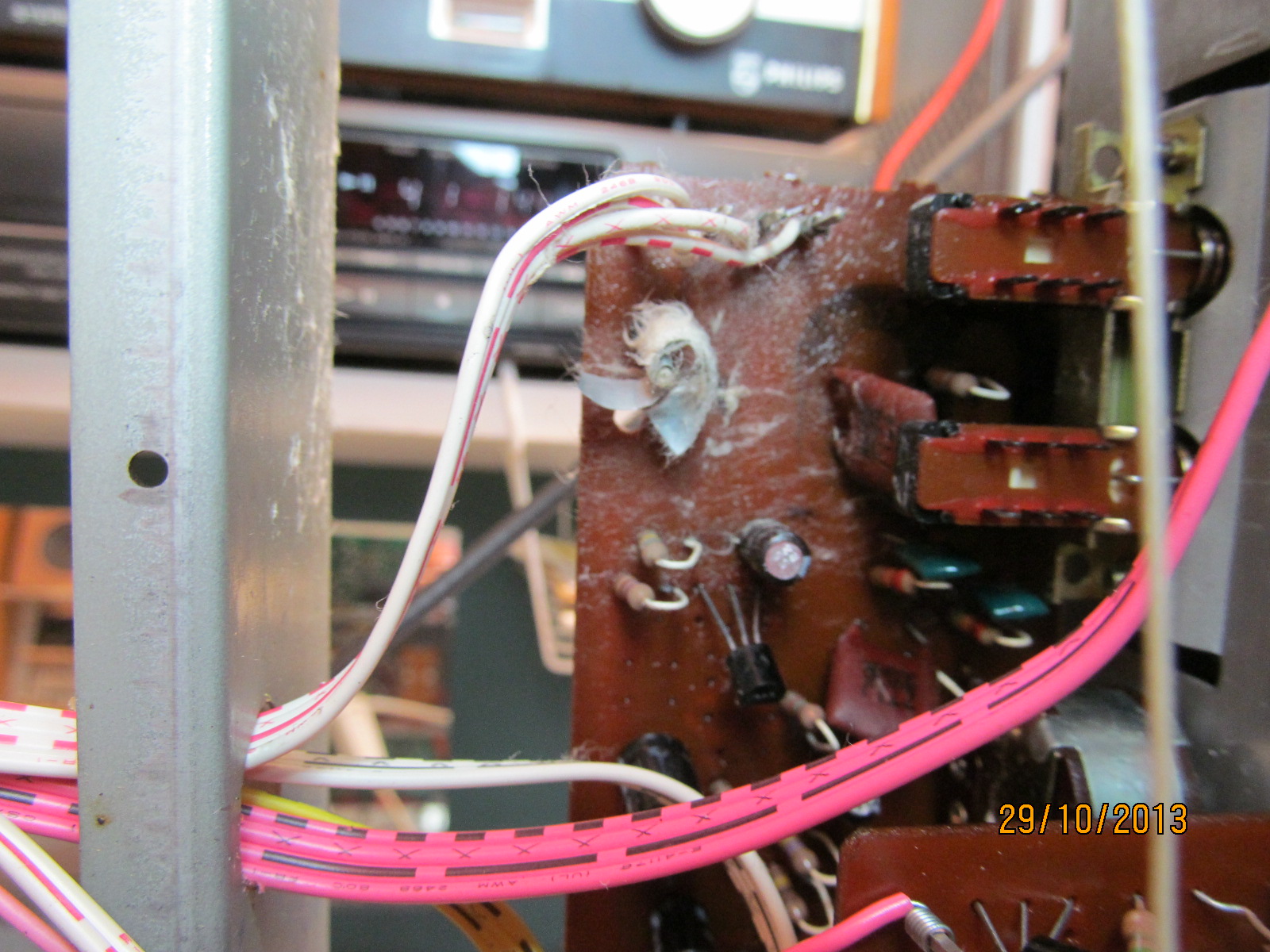

Bezig geweest met de raparatie van een Akai 1030L. Ik verving een condensator van 4,7uF - 50 volt door een nieuwe. Nu las ik laatst iets over ontploffende Elco's en dan denk je onwilligkeurig, + en - verwisseld.
Nu had ik het toch ook eens en wel 2 keer. De 3e keer heb ik de elco een uur in de Amprobe c tester laten zitten en toen gemonteerd. En hij bleef heel.
